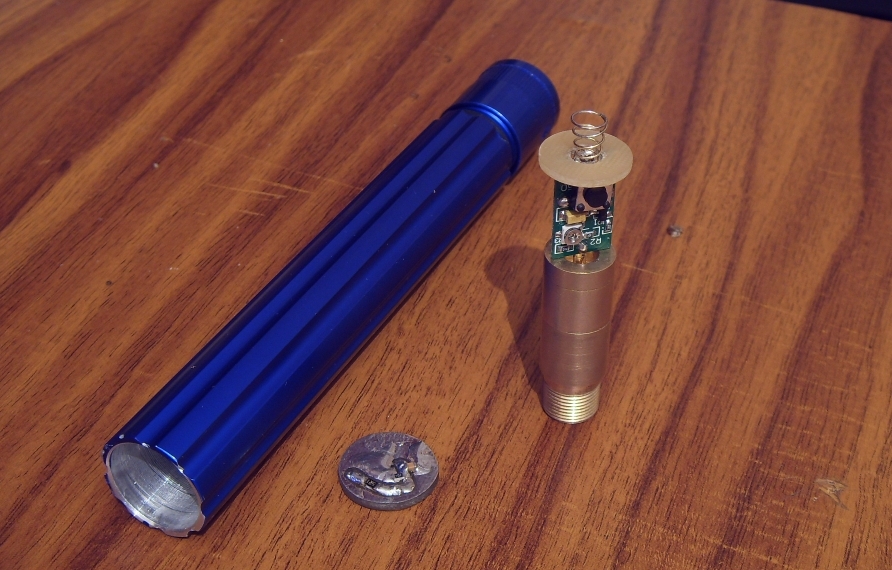

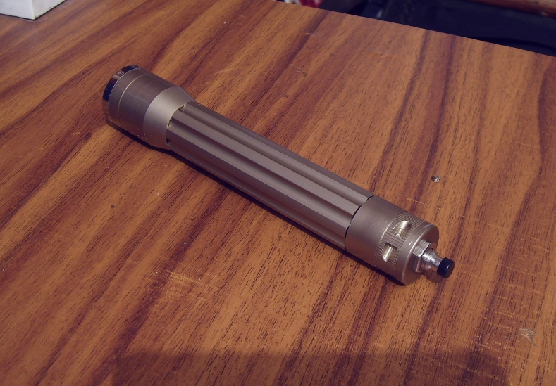

    Корпуса для модуля 532 нм: еще не решил какой будет.

  16. B.E.S.
    По мне-так лучше первый
  17. ra9ust
    ra9ust Новичок
    Вот и мне первый больше нравится,да и покомпактней.
  18. J_T
    J_T Пользователь
    Синий корпус гораздо красивее, сами же видите..
    А как грел над газом? до какого сотояния
  19. ra9ust
    ra9ust Новичок
    Да,согласен. в таком же синем у меня ИК прожигатель собран. :)
  20. ra9ust
    ra9ust Новичок
    Кстати, яэти корпуса очень удобны, в завинчивающейся крышке под стеклотекстолитовым замыкателем свободно разместится ЛЮБОЙ драйвер! Весьма удобные корпуса :)
