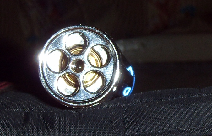

    сделал наконец указку из этого модуля в корпусе от фонарика синего. ток 270 мА.

    Ну описание такое: модуль 30 мВт 532 нм купил на lasercolor.ru фото уже выкладывал в этой теме, корпус от синего фонарика на светодиодах, могу фото положить. Правда с кристаллом странные дела, предварительно надо прогревать его, но потом светит хорошо.

    а вот и фотки зелени в готовом корпусе,уже собран.

    фото

    что бы луч выходил прямо...... необходимо переклеить собирающюю линзу..... токо это геморойно!
  19. ra9ust
    ra9ust Новичок
    Да там совсем чуть чуть неровно, это на фото так сильно аолучилось заметно.
