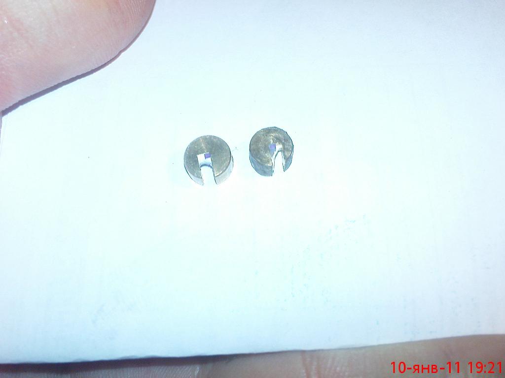

    Здравствуйте всем. У меня собственно вопрос такой: лежат у меня 2 склейки от якобы 50 мВт указок. ЛД я спалил в обоих. Вот думаю можно ли их ещё применить, там прикупить диод мВт так на 500 или это всё бред, и можно отправлять их в мусорное ведро?
