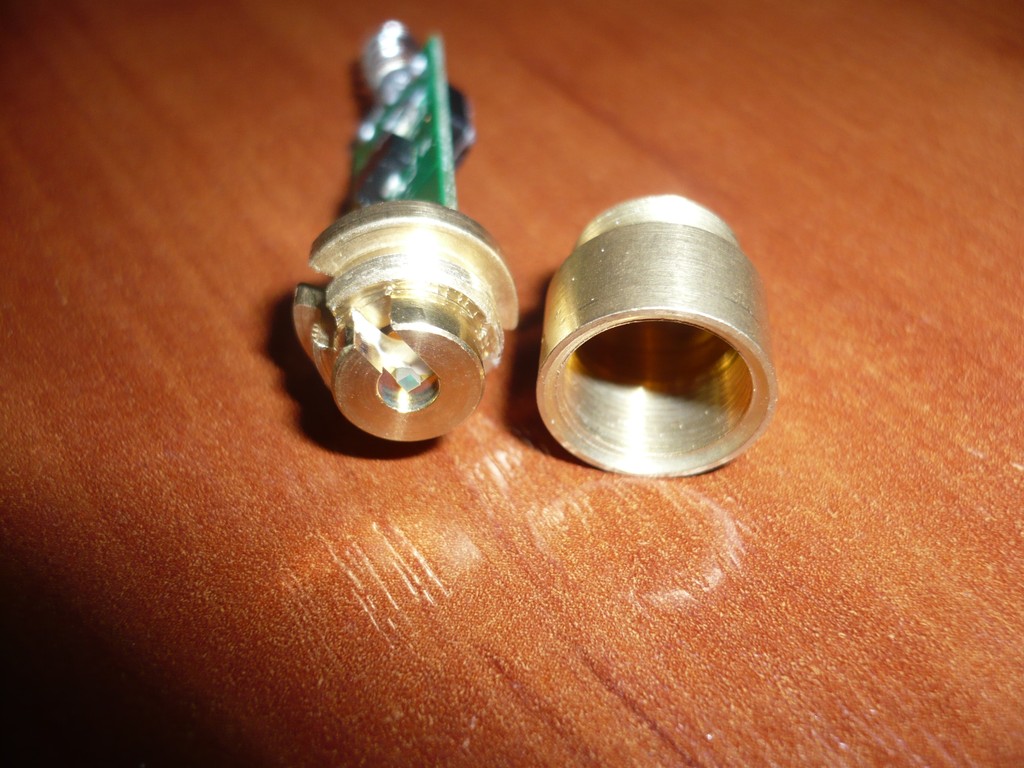

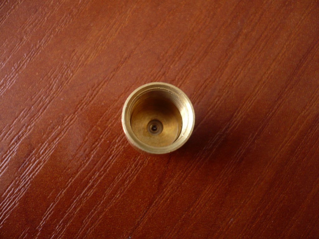

    Получилось открутить фтулку:
    [attachment=0:3sw7abb8]P1020530_.jpg[/attachment:3sw7abb8]
    Ну и что я вижу? В самой фтулке ничего кроме маленькой линзы на выходе нету, т.е. луч сразу с кристала попадает на эту линзу, вполне возможно, она и фильтрует ИК спектр. Вечером попробую включить лазер без фтулки.

  11. Искатель
    Искатель Новичок
    А разверни фтулку ,я у тебя склейки не вижу(532нм).

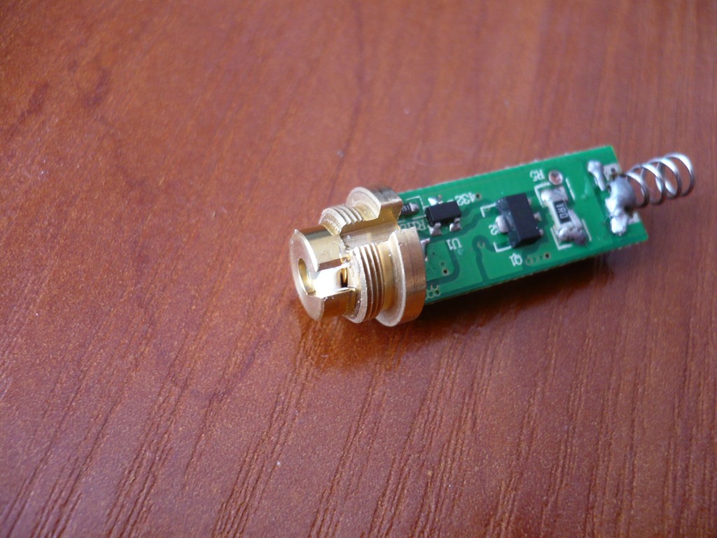

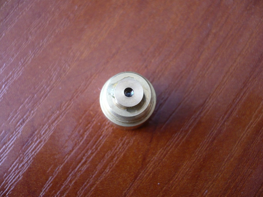

  12. Sim
    Sim Новичок
    [attachment=2:2tetjbns]P1020532_.jpg[/attachment:2tetjbns]
    [attachment=1:2tetjbns]P1020533_.jpg[/attachment:2tetjbns]
    [attachment=0:2tetjbns]P1020534_.jpg[/attachment:2tetjbns]

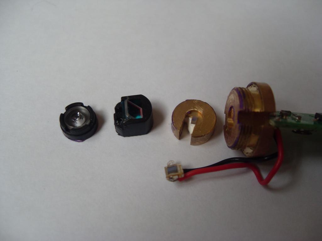

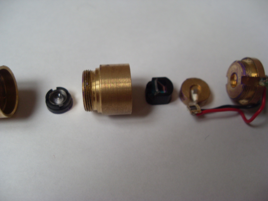

  13. Искатель
    Искатель Новичок
    Вот моя указка. Дрова не такие как у тебя,да и конструктивно отличается.У меня фотодиод стоит ещё. ни каких ик фильтров соответственно ни у меня ни у тебя нет. Только я не пойму где у тебя склейка на532нм.

    Да, у меня как-то попроще конструкция, может у моей модель поновее чем у тебя и все что надо в кристале склеено?
    У моей и ток потребления в 2 раза ниже чем у твоей, максимальный я смог подстроечником сделать - 150mA.

    сергей2, склейка на 532 в таких ручках бывает, как правило, приклеена к самому диоду и представляет из себя маленький кусочек прозрачного цвета размером редко больше пары кубических миллиметров. чаше меньше одного.
  16. Искатель
    Искатель Новичок
    Ты оговорился наверное, не к диоду а кристаллу. но я на кристалле у него не вижу склейку.
  17. Искатель
    Искатель Новичок
    Сейчас поэксперементировал, короче у меня тоже на кристалле. Одна фигня под фотодиод лишняя.
  18. Sim
    Sim Новичок
    Без оптики кристал светит очень красиво, намного красивее чем с оптикой, вот и нафиг она нужна в таком случае?
    Хотя есть небольшое расхождение луча, через 1 метр размер точки примерно 5мм.
    По видимому оптика призвана уменьшить расхождение луча, но побочным явлением применения оптики является расходящееся конусом пятно. Хотя у меня может просто хреновая оптика.
    P.S. Спички не горят, лазер не жжет.
    Оптика у меня состоит из 2 линз, сначала вогнутая, мелкая, потом выпуклая побольше.
    вогнутая расширяет пучок, а выпуклая собирает, то что осталось от него в центре в кучу, получаем ужасно не эффективную лажу, т.к. большая часть луча просто не используется. По нормальному должна быть всего одна выпуклая линза, с небольшой кривизной ровно на столько чтобы собрать немного разошедшийся луч в линию.
