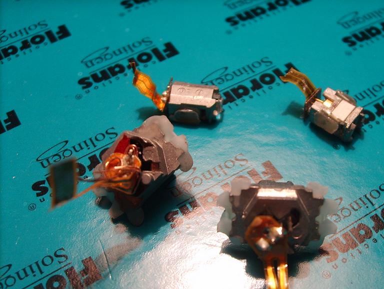

    купил 5 штук LG GH22NP20 по 21€ у нас в Греции такие цены , сделал головку с 5 RED LASERS буду делать установку для выжигания по дереву , фотки выложу.
  16. Aleksandr
    805
    Минск
    Ты их что в 1 луч както объединил? Че и как? Выкладывай фотки.
  17. aL1fe
    aL1fe Новичок
    72
    Одесса
    Он их наверное не объединял в один луч, а сфокусировал 5 головок в одну точку.
  18. Aleksandr
    805
    Минск
    Етот вариант гораздо менее интересен :(
  19. GEORGIOS
    GEORGIOS Новичок
    29
    Греция
    трудно писать по русски (делать COPY PASTE) , завтра фотки выложу
  20. GEORGIOS
    GEORGIOS Новичок
    29
    Греция
    Пятно 0.5 mm фотоапарат ослеп :twisted:
