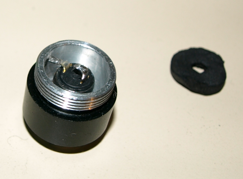

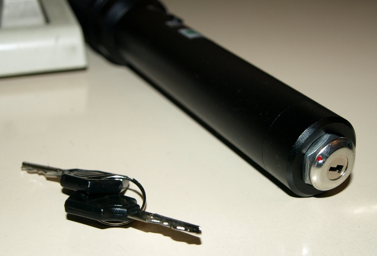

    Поменял тыкалку-ключ на действительно ключ :)
    Выкрутил кое-как дефолтный ключ и закрутил замОк как в крутых лазерах :D
    Теперь можно повернуть ключ и вытащить его :)

  3. Drago
    хы,покажи фотки,а то не врубаюсь чет...

    Единственное... Я не уверен, что контакт с корпусом долго протянет...
    Корпус самого замка не паяется ни в какую, даж с канифолью, вывод просто упирается в корпус крышки.
  5. Drago
    прикольно сделал.
  6. GELLIOS
    GELLIOS Пользователь
    Вывод и не припояется, корпус то дюралюминиевый.
    Протянет долго если будет надежный контакт.
    Можно удленнить лепесток и прижать его в глубине крышки пружинной шайбой.
    Либо чем-то другим.
  7. J_T
    J_T Пользователь
    Товарищи!!! Дюраль отлично пояется .. спец флюс, пайло мощное( ватт так 100 ;)
    , и вперёд!
  8. SanchYESS
    SanchYESS Пользователь
    Там все пластмассовые части расплавятся=)
    Кста, корпус там вроде не дюраль, эт поверхность. Поцарапал - желтоватое, чуть светлее латуни по виду.
  9. GELLIOS
    Это тоже надо учитывать. Мне больше механический способ по душе.
  10. J_T
    J_T Пользователь
    Не в тему, но! Фонарики кетайские пайаю на ура. ( Не знаю дюраль там , или сплав какой ,что там у них...)
    Пайка производится Флюсом там каким то, для алюминия. И 80 ватным паяльником. Если руки не из опы, ничего не поплавишь....всё быстро и без опилок...Припой обычный, средний. К примеру пос 60.
    Я тож думал ерунда ( пока паяльник мощный не приобрёл).. а когда приналовчился, не заменимая весч!!!!!!!!
    Понятно, механика надёжней... но всё таки...иногда оочень помогает.!
    Пысы: эту твою писюльку я бы на твоём месте припаял . ..
