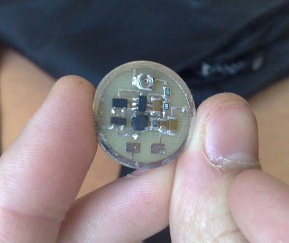

    новости: поставил в свой лазер новый драйвер, NCP1529 регулируемая версия, с защитой от пере разряда и переполюсовки.
    [attachment=0:3302vjgq]x_24507377.jpg[/attachment:3302vjgq]
    поствил диод из LG - GSA- H55N ( 20X ). напряжение на диоде 3.1 в, при этом ток приблизительно 450 - 470 ма. если это диод такой же как в LPC-815 , то при таком питании у него КПД 26 %, а мощьность около 380 мвт... во что слабо верю... но жжот очень хорошо. надеюсь долго будет жить...

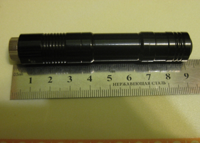

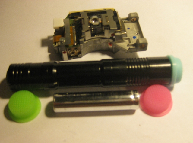

    [attachment=9:2ilersv2]Изображение 052.jpg[/attachment:2ilersv2]

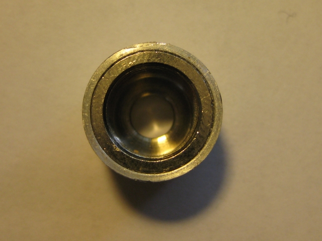

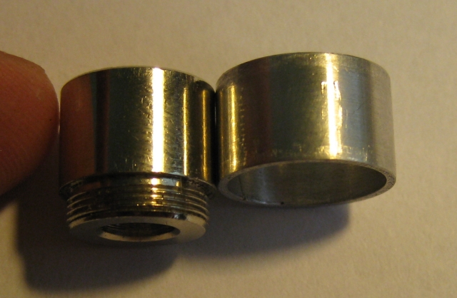

    традиционно (для меня) использовался коллиматор AixiZ. внутренний диаметр корпуса фонарика в раёне 14 мм, по этому я выточил втулочку внутреним диаметром 11.98 мм, внешним 14.01 и длинной 8 мм. всё впрессовалось отлично, без всяких доводок, но в то же время умерено туго.
    [attachment=8:2ilersv2]Изображение 008.jpg[/attachment:2ilersv2]
    [attachment=7:2ilersv2]Изображение 009.jpg[/attachment:2ilersv2]
    [attachment=6:2ilersv2]Изображение 049.jpg[/attachment:2ilersv2]

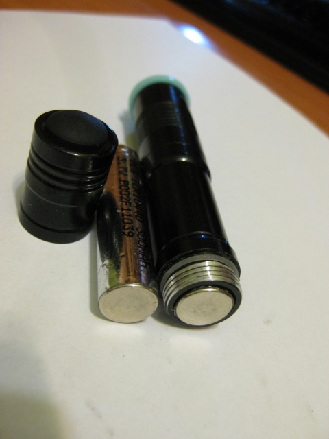

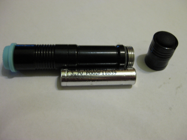

    я хотел поскорее собрать это чудо, и по этому забыл фоткать драйвер и модуль в общем. заднюю крышку Aixiz'a я обрезал на 5 мм ( обрезал на токарном) туда свободно уместился драйвер на LM2731. ток на лд в раёне 140... 150 ма. точно не знаю. токозадающий резистор на 3.9 Ом. драйвер с защитой от переполюсвки и от переразряда. плата двухсторонняя. лазер питается аккумулятором размером 10440 300 ма\ч. по размерам я все продумал так, чтобы не оставалось свободного места. то есть в притык.
    [attachment=5:2ilersv2]Изображение 053.jpg[/attachment:2ilersv2]
    [attachment=4:2ilersv2]Изображение 054.jpg[/attachment:2ilersv2]
    на фотках аккумулятор всавлен в упор. кнопка (в попе ) закручивается до конца как положено.

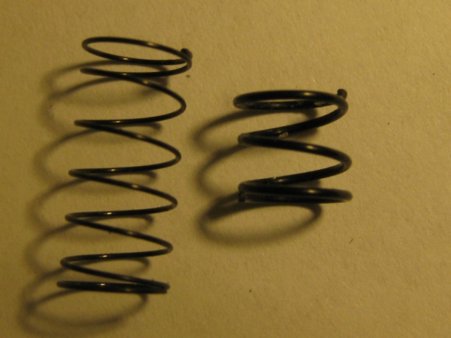

    мне не понравилась пружинка. она слишком слабая. по этому я заменил её на более жесткую из модуля HLDPM10-650-3.
    [attachment=3:2ilersv2]Изображение 050.jpg[/attachment:2ilersv2]

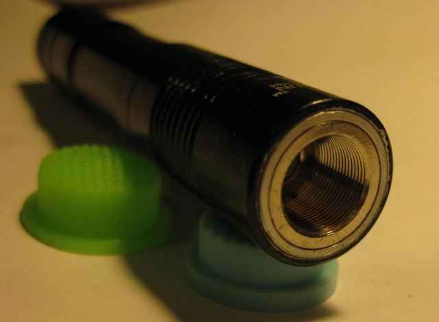

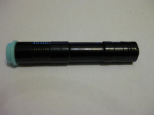

    мордашка
    [attachment=2:2ilersv2]Изображение 051.jpg[/attachment:2ilersv2]
    в длину 9 см. хотел сделать более мелкий, но не нашел подходящего корпуса

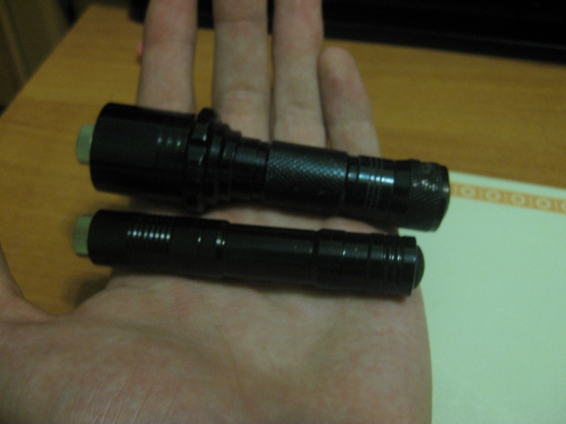

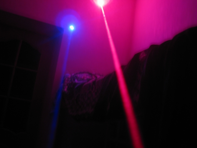

    [attachment=1:2ilersv2]Изображение 025.jpg[/attachment:2ilersv2]
    вот сравнение с моим красненьким

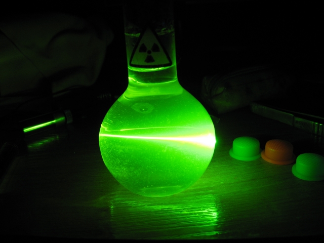

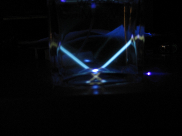

    [attachment=6:2vpxh0m9]Изображение 029.jpg[/attachment:2vpxh0m9]
    очень понравилось всетить на флуоресциин натрия он прям бесится под воздействием фиолета!
