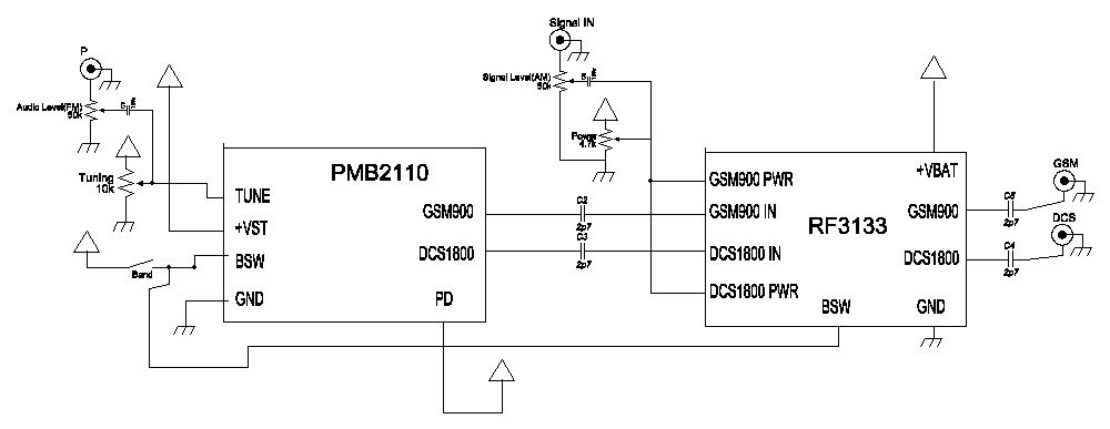

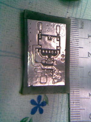

  10. Shalun1995
    Shalun1995 Пользователь
    Я похожую сделал, только у меня диапазон 900/1800 вручную переключать надо :D
    :) схемочку можно?
  12. Shalun1995
    НЕ вопрос
      44,9 КБ
      1.490
      56,2 КБ
      1.329
    пмб2110 это сразу все в одном корпусе?гун например так внутри?
  14. ivasi
    ivasi Новичок
    suslox, это и есть гун. Сам по себе. Только он 2х диапазонный BSW это band select.
    Вместо аудио как указано на схеме нужно подавать пилу.
