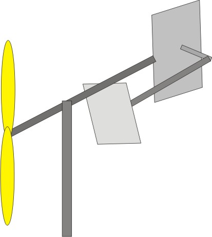

  10. Роман
    1.312
    36
    СССР
    набросал вид сверху
    1 шит на петле, от него рычас 2 и 3 , 4 это руль.
    чем сильнеее ветер давит на 1 тем больше рычаг 2-3 отклоняет руль 4 и отварачивает винт от направления прямого движения ветра отсюда соответствено падают обороты.......... этот человек кто меня научил собрал несолько таких, у него много рацпредложений и патентов в разных областях...............

  12. EL...
    EL... Новичок
    285
    Гмм... вроде начал вникать как этот механизм работает. Ты наверное хотел сказать щит1 не на петле, а на ползунке? Спасибо, Рома. Роюсь пока на ИХБТ, учу матчасть :)
    tvv385, прочитай подпись Ромы!!! :evil:

  14. Роман
    1.312
    36
    СССР
    да нет имено на петле висит качаеться а штанга 2 с нижней грани отходит. если будет на ползунке обратно не уйдёт а может и уйдёт его руль на место обратно поставит. но он собирал на петле...
    нет я так не думаю, я говорю то что думаю всегда или молчу.. главное чтоб ты был сам себе полезен.
    а на вопрос ты не ответил впрочем твоё право, не настаиваю.
