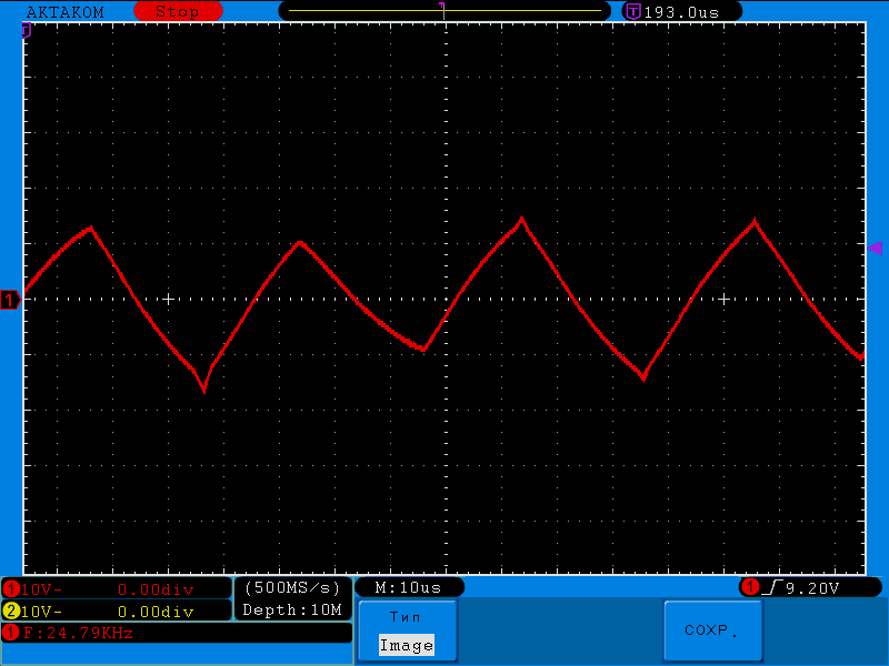

    Да, дело в дросселе.
    Намотал на Ш-образных. Транзисторы холодные. На 3 Гц всё работало отлично. А дальше обмотка дросселя пробилась. Она ж лаковая у провода. :) В общем, надо намотать нормальным проводом.

    Совсем другое дело,!
    Ток красивый!
    Пробой изоляции мог произойти из-за перегрева обмотки.
    Может, придется мотать дроссель литцендратом типа 500 х 00.5

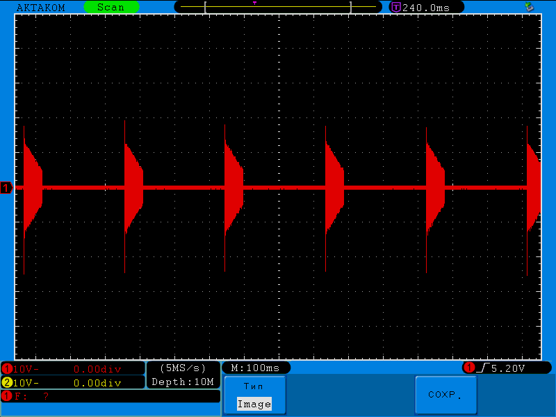

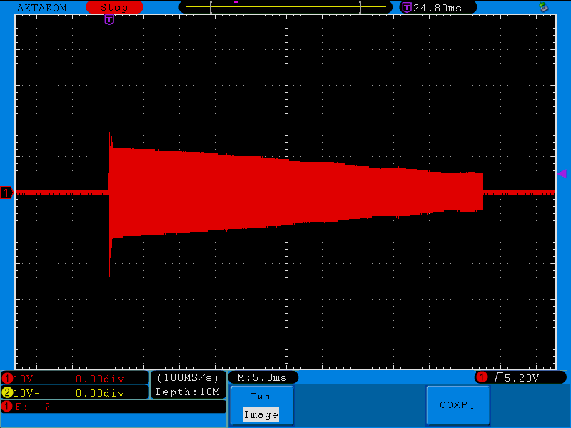

    Починил симмер. Оказалось, сдох диод 2Ц103А в умножителе. Запустил блок заряда. Почему-то с тем же дросселем ток оказался в два раза больше (по осциллографу до 30 В с трансформатора тока импульсы доходили. А были не выше 15. Странно.). Запустил, и на 5 Гц был опять бабах. Уменьшил зазор в дросселе, ток упал. Теперь и на 10 Гц бабаха нет. Но если конденсаторы раньше до 700 В заряжались, то сейчас только до 570. А это как бы всего 35 Дж. Этого мало. И вдобавок на 10 Гц транзисторы греются.
    В общем, работает так.

    Возможно, вы через 2Ц103А подмешиваете напряжение от симмера к напряжению разряда с выхода тиристора? Надо учесть что время отпирания тиристора десятки наносекунд. Пусть 40-50нС. А время восстановления КЦ103А 2 мкС. Значит через диод будет течь сквозной ток!
    На осциллограмме тока в самом начале аномально большой ток. Дроссель насыщается. Надо увеличить число витков раза в 1.5. и зазор увеличить.
