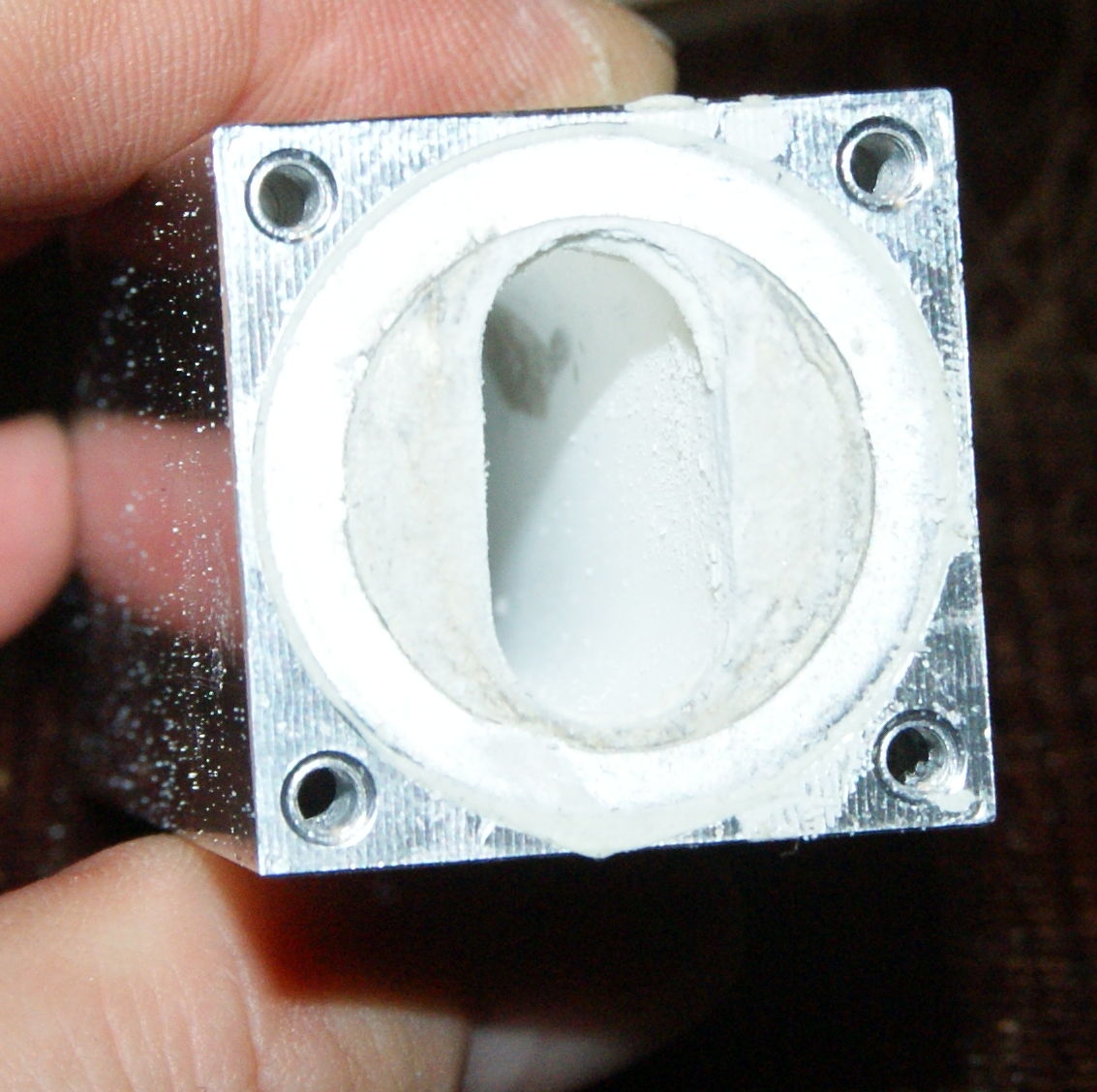

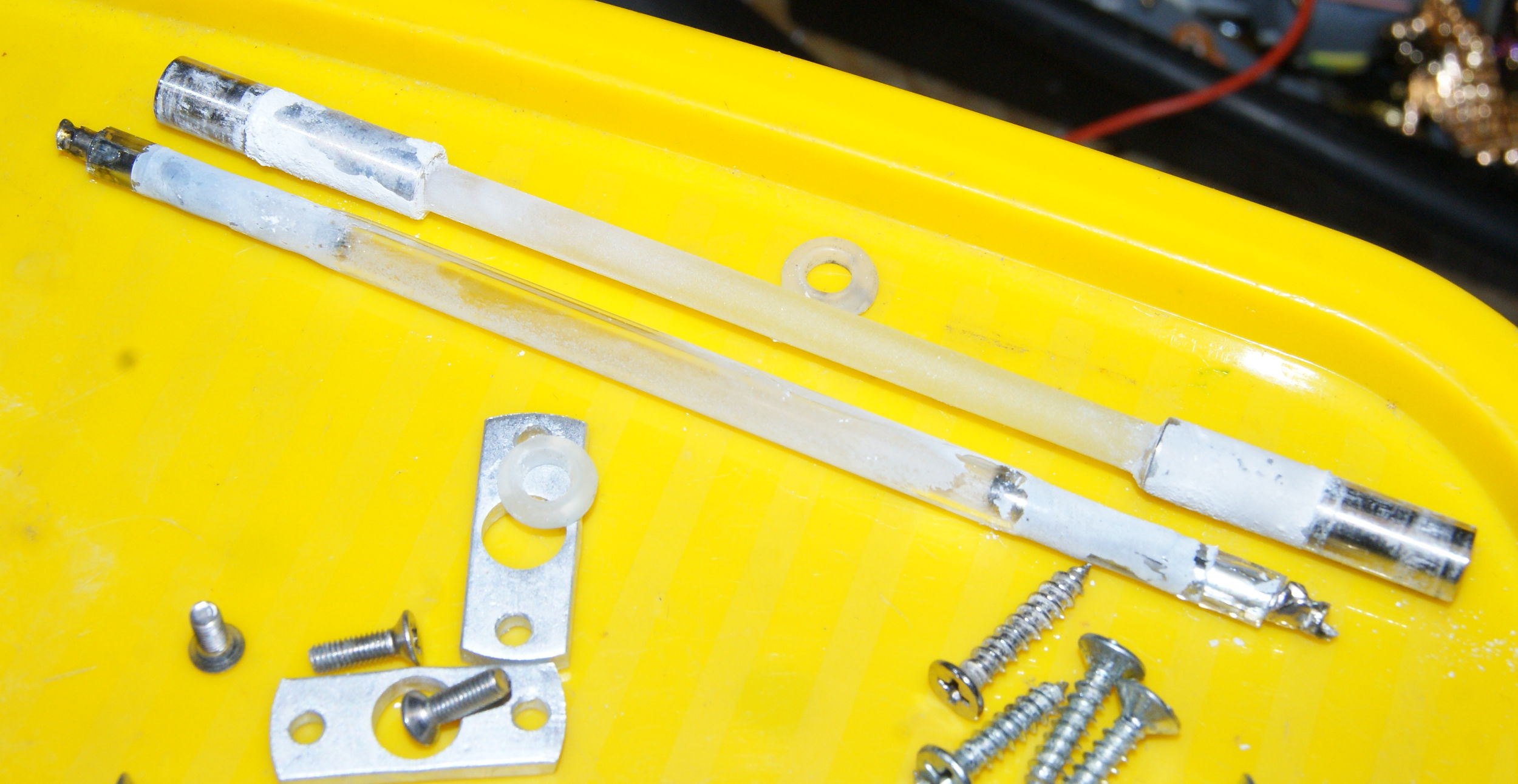

    Купил нерабочий аппарат для удаления татуировок. Всего за 6500 теперь у меня есть АЭ с церием, модулятор, пилотный лазер, блок питания, педаль, квантрон с лампой. :) Правда, выходное зеркало не дали. Ну и шут с ним.
    Почему же эта штука не работает у продавца? Открываем манипулу. И видим квантрон. Открываем квантрон и видим... накипь. лампа и АЭ с отражателем - всё в накипи.

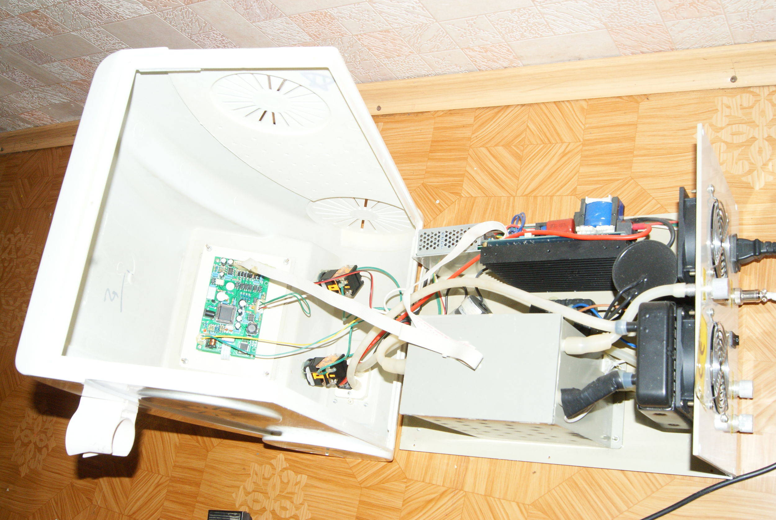

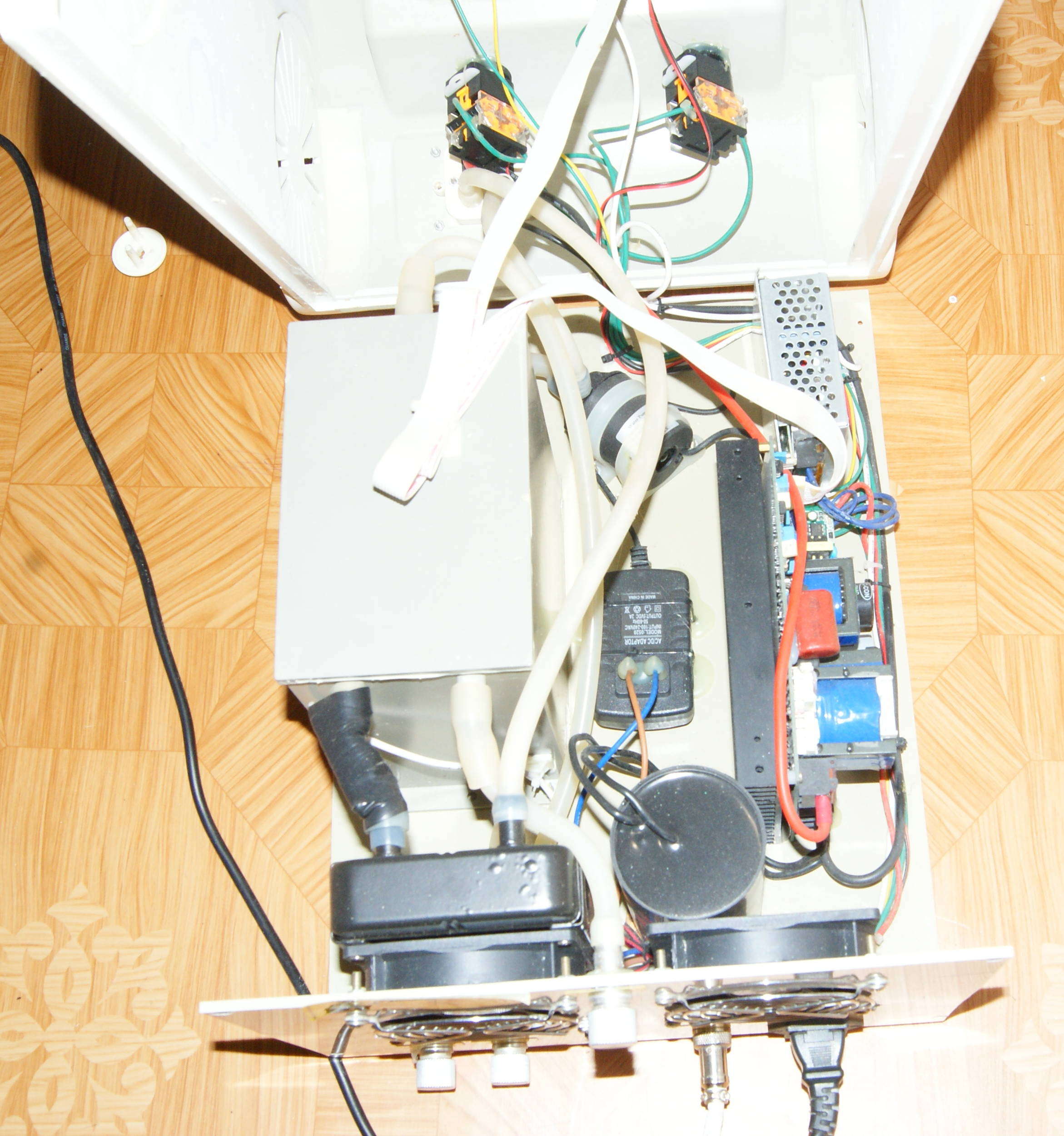

    А вот блок питания внутри:

    У него накачка непрерывная? А что за модулятор, цена конечно супер

    Да затвор пассивный. :)
    У него накачка импульсная.
    АЭ должен быть живой. :) И блок питания тоже.

    Интересно, там конденсатор греется?
    Для этого его разместили ближе всего к вентилятору?

    Там и чиллер в комплекте!

    Да. Там ёмкость с помпой и радиатор с датчиком температуры. А обдувают вторым вентилятором, видимо, радиатор блока питания. А конденсатор там просто поставлен рядом.

    Заработало. :) Промыл от накипи лимонной кислотой, собрал. Лампа плохо зажигалась. Но вспышка была. Поменял полярность лампы. Стала пыхать. Но иногда на частоте 10 Гц бывает затык. Тогда происходит перезапуск контроллера. Как я понял, дежурной дуги там нет. Каждый раз лампа поджигается заново. Ну или псевдосиммер есть. Так как выходного зеркала у меня родного нет, поставил на весу стекляшку. И на чёрной бумаге увидел дымок. Отлично. :)
    В манипуле сделано как в ЛТН-103, одно юстируемое зеркало. Заднее. Переднее навинчивается жёстко.
