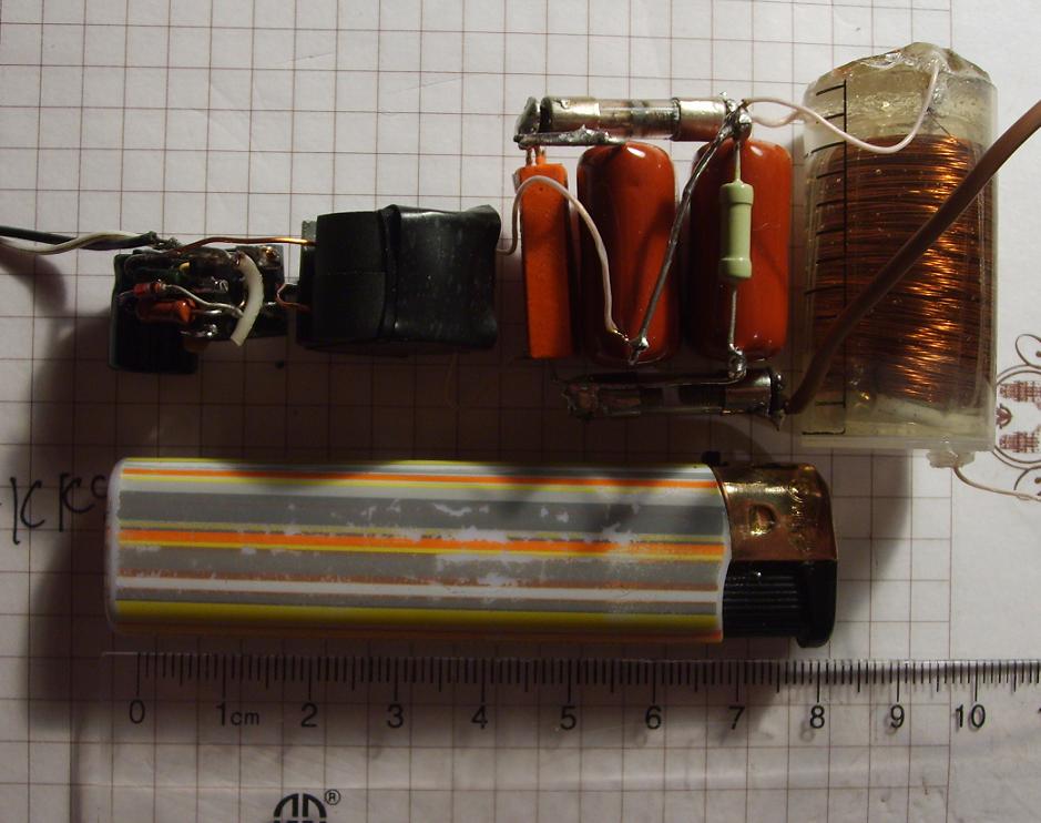

    Коль новой схемы так и не появилось, стал собирать новый ЗШ по уже проверенной схеме. Буду делать в виде прямоугольного(почти) дубинатора))
    Вот потроха девайса:
      124,5 КБ
      2.932
  5. novokainum
    novokainum Пользователь
    красиво... Разрядника на долго хватает? Выставляешь зазор на 2,5 кв-2,5мм? я тут слышал что отноние один киловольт на один миллиметр пробоя относится к переменному току,а при постоянном токе пробойное расстояние на киловольт якобы раза в три меньше...Кстати-как себя ведут "красные" конденсаторы на месте прожигающего кондёра? у меня их пучит при напряжении в треть от их-максимального...уж больно тяжкий для них там режим...
  6. Aleksandr
    1На скока хватает разрядников сказать пока не могу ибо ни один не здох пока. Но игрались моим шокером уже куча народу: и бумажки жгли и лампочки зажигали и мелкую электронику гробили(калькуляторы, старые мобилы и др)Электроника накрывается быстро и необратимо)))) Изнутри вонь паленой пластмассы и деталей идет ....
    Пока шокер работает без проблемм.
    2Расстояние выставляю как получится(2-2,5 мм)
    3Красные у меня работают отлично. Пока ни один не распух и не треснул. Все OK!
  7. novokainum
    А ёмкость кондёров,еси не секрет?
  8. Aleksandr
    емкость поджигающего и боевого по 0,1 мкФ.
    В предыдущем моем шокере емкость поджигающего 22 нФ, а боевого по 0,2 мкФ.

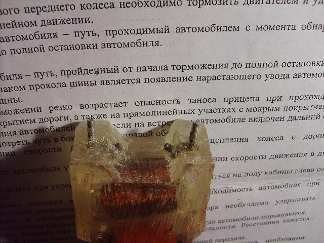

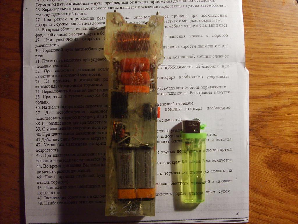

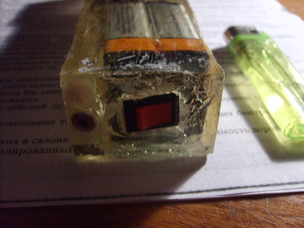

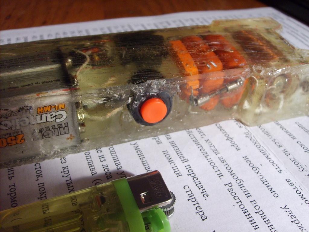

    Севодня нашлось немного свободного времени и залил смолой очередной шокер в виде едакой дубинки.
    Фотки готового варианта вывешу на обозрение. Злость таже что и в моем предыдущем шокере.
    Интересный момент обнаружился: когда заливаеш заготовку смолой, и располагаеш под включенной настольной лампой(у меня лампа накаливания 75 Вт х 220В) на расстоянии 10- 15 см, то процесс ускоряется в несколько раз смола застывает в течении около 2-2,5 часов, что быстрее, чем привязывание заготовки к батарее. Видимо свою роль также играет еще и свет самой лампы.
    Рекомендую этот метод ускорения затвердевания смолы)).
  17. Aleksandr
    Осталось только боевые концы немного заточить.
    Итак вот фоты готового девайса:
      164,2 КБ
      1.154
      116,5 КБ
      1.309
      140,6 КБ
      1.274
      108,8 КБ
      1.213
