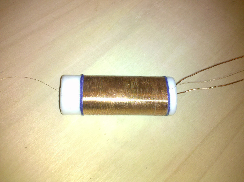

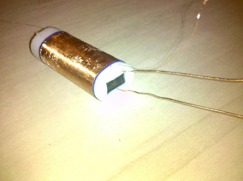

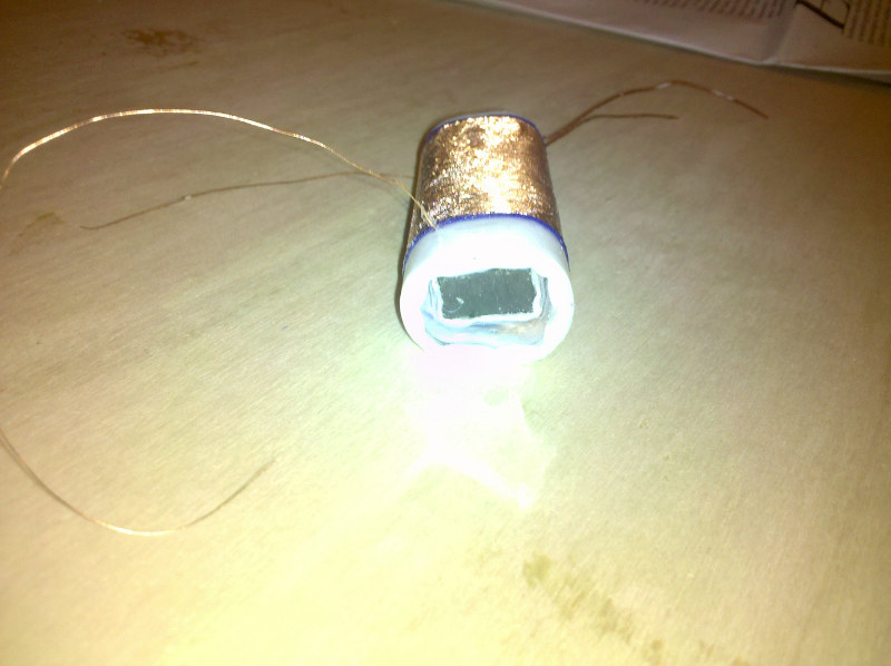

  12. drendo
    drendo Новичок
    novokainum Сам преобразователь делаю примерно по этой схеме http://electronics-diy.com/electronic_s ... php?id=661 (выбросив ненужные детали). Точную схему нарисую чуть позже, сейчас мало времени из-за учёбы и работы. Транс преобразователя, сердечник epcos B65813J0000R087, каркас B65814N1008D001, первичка 2+2 витка, вторичка где-то 250 витков, 5 слоёв по 50 витков вроде бы, мотается виток к витку (точное количество витков скажу чуть позже, как раз сейчас надо намотать ещё один транс), R2 преобразователя 22ком, VR1 выбрасываем, C2 220pf, частота с такими деталями получается 50khz, хотя C2 поставить и 100pf, тогда будет 100khz (короче это не так важно, главное в районе от 50 до 100khz, частота высчитывается по 1/(4,40RC)). Напряжение питания 3s lipo 11,1v 850mah 15c. Такой преобразователь даёт нереально много мощи, при 50 витков вторички у меня даже перегорела одна лампочка на 60 ватт ;) Но мощу я потом искусственным образом занижаю и не использую всего того что способен дать преобразователь, просто ставлю сопротивление перед поджигающим конденсатором, чтобы было 15 разрядов в секунду. Фторопласт купил на ebay. Конденсаторы wima самые лучшие, только их и использую (за исключением "боевых", они epcos, так как не смог найти нужных wima). Теоретически вместо тефлона и школьных обложек можно использовать обычный полиэтиленовый пакет, pvc (теоретически) имеет очень высокое пробивное напряжение.
    Lum1noFor Кто же мотает в секции 3 на 3 миллиметра 100 витков? :) Таким образом разность потенциалов внутри одной секции получается 7000 вольт. Совершенно не удивляюсь что пробивает, ни один провод не выдержит таких издевательств.
    И вообще, не надо сразу пытаться получить 5 сантиметров искры на выходе трансформатора. Надо всегда начинать с малого. Для начала сделай раз в 10 меньше витков во вторичке, добейся хотя бы стабильного сантиметра искры, это уже 10 киловольт, это уже очень много. Трансформаторы до двадцати киловольт сделать довольно просто, их можно даже тестировать не заливая всякой дрянью (эпоксидкой, парафином и пр.). А вот выше уже начинаются сложности. Начинай с маленьких напряжений, смотри на слабые места. Если транс пробивает он начинает пахнуть озоном.. Короче начинай с малого, иди к цели маленькими шажочками. То же самое относится и к трансу преобразователя. Не надо сразу мотать много витков вторички пытаясь получить 2000в, лучше намотать в 10 раз меньше и посмотреть, а горит ли 220в лампочка, работает ли вообще схема. Вероятность что с первого раза сразу всё получится и заработает как хочется - ничтожно мала.
    Сделал ещё один ВВ транс. В этот раз хорошо видно то, о чём я говорил ранее - в месте высоковольтного отвода длина изоляции на сантиметр больше, если посмотреть на третью фотку то видно, что феррит не доходит до края, а именно он утопает вовнутрь на 1 сантиметр. В том месте где три отвода такого не нужно, так как там разность потенциалов минимальна. Плохо видно на третьей фотке эпоксидку, так как она прозрачная. Пузырьков нет ни одного, так как после того как залил я нагрел её (инфракрасной лампой). Транс наверняка получился почти неубиваемый, не заливая его весь эпоксидкой, а только обмазав, получаю 5 см искру. Больше пока не разводил электроды, времени не было..
