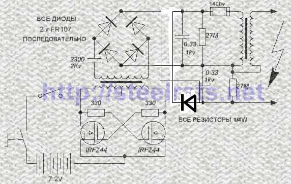

    novokainum Пользователь
    меняй разрядник-на большее напряжение.Автор идеи подавал на транс 4200 вольт-три разрядника по 1400. перематывать транс преобразователя ненадо-напряжение на поджигающий кондер подается через умножитель.На боевой кондер-через диод. К сожалению автор не указал емкости обоих кондеров- а это важно-нужно добиться синхронного накопления энергии на обоих конденсаторах.. Ясно только что емкость боевого на порядок больше поджигающего

    Ramzez Новичок
    У меня вопрос, если перевернуть диод между боевым и кондером для разрядника, поставить боевой кондер большей емкости, тогда напряжение на разрядном не будет выше чем на боевом, тоесть синхронная зарядка обоих, тоесть решение возникавшего тут вопроса. Только правильно ли это будет с точки зрения искры ? не пойдет ли она обратно заряжать ?
    Хотя даже если и пойдет обратно, то зарядить кондер чтобы он взорвался она не сможет, тк не хватит энергии полюбому. хотя вобще врятле будет заряжать . Зато злость увеличится

  10. Ramzez
    Ramzez Новичок
    Вот я так думаю. Покольку питание на боевой кондер, а с него уже диод на разрядный, то каким бы по емкости не был боевой, первее него разрядный не зарядится. Это логично. как грица "инфа 100%"
    А вот как поведет себя дуга , не пойдет ли HV с разрядного куда не надо-это я и хотел спросить
  11. Ramzez
    Ramzez Новичок
    Нет, схема неправильная. Хоть и описанный мной принцип будет работать, но HV с ВВ транса пойдет через диод, что его убьет конечно же , потом на кондер, что и его может убить. А вот если поставить диод, который выдержит это напряжение, то работать будет ! причем с увеличенной емкостью боевого кондера гораздо злее и не надо будет париться с синхронизацией зарядки. Каких нибуть кцшек 5 штук высоковольтных, габариты конечно.
    __________________________________________
    Хотя нет опять, посмотрел на исходную схему, там тоже HV попадает на этот же диод и ничего ему не становится. Видно спасает резистор , вобщем надо ждать людей поумнее меня

  13. svic
    svic Пользователь
    Да всё просто! Этот диод в оригинале стоИт для того, чтоб оградить первичную двух киловольтную цепь от вторичной - тридцати киловольтной, а сия модернизация приведет к тому, что все вольты HV обмотки ( сопротивление короны то - тьфу ) приложатся и к мосту и через разрядник к первичке. Короче просто быстро разрядишь боевой кондёр через первичку и всё, ни какой дополнительной злости.... :?
    [attachment=0:31qgwg2l]buf.GIF[/attachment:31qgwg2l]
    P.S. Ауторы, обычно, прежде чем показать схему, перебирают все возможные вариации.

  14. novokainum
    а если врезать еще один диод-между плюсом мостика и местом подключения боевого кондера? перед "штатным" диодом?
  15. svic
    svic Пользователь
    То, что ты пытаешься изобрести, давно известно всем электронщикам и называется схемой сдвига уровня, но это, в данном случае, тоже бесполезно. Мост с этого конца - это уже два диода!
    И вообще - не стоит заботиться о времени заряда кондёров при разной их ёмкости - при любом отношении разница потэнциалов будет равна напряжению сдвига отпертого p-n перехода разделительного диода, а это при рабочем уровне 1500-2400В в худшем случае составляет ~ 2/1500=0,0013, т.е. тысячная доля. Поджигающий кондёр, несмотря на меньшую ёмкость, не может зарядиться быстрее боевого, так как ток заряда будет идти в недозаряженный ( имеющий меньшее сопротивление ) боевой кондёр и напруга на обоих кондюках будет расти одинаково ( они-ж параллельно включены! ). От ёмкости поджигающего зависит только длительность горения короны, а промежутки между вспышками и мощность разряда зависит от суммарной ёмкости кондёров. Повысить злость можно только одним способом - повышением мощности преобразователя, при этом промежутки между вспышками уменьшатся ( повысится частота ) и в единицу времени будет выдаваться больше джоулей ( Втс ). Любое внесение дополнительных элементов в схему HV части вносит лишь дополнительные потери и снижает КПД.
