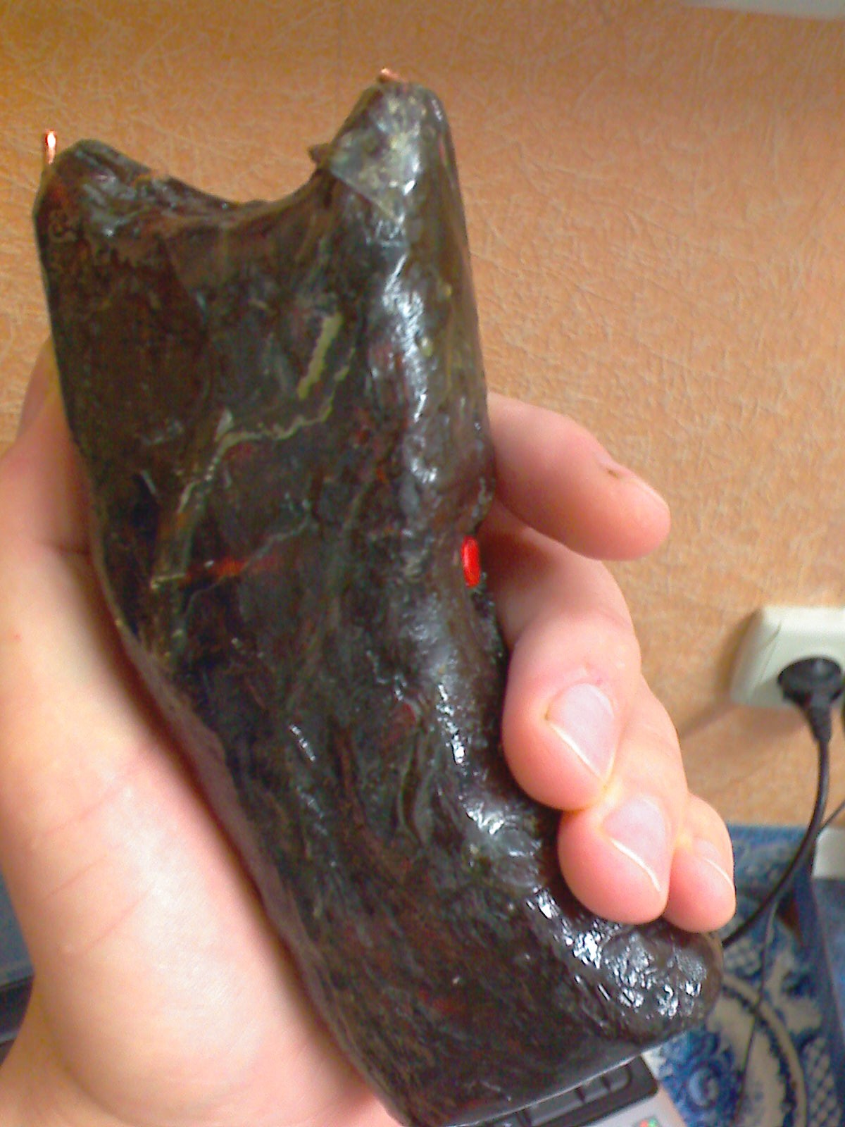

  8. novokainum
    novokainum Пользователь
    на вид он не очень. сделан под мою кисть.по муляжу из пластилина

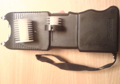

  10. wwwOROBEi
    wwwOROBEi Пользователь
    Ну вот и фотки пошли.... Что особо радует. :)
    Я же сварганил систему ЗШ, запихнув в китайский шокер (Tw-10) ценою в 100р. Да-да, именно столько на самом деле он и стоит, а то и меньше.
    ВВтранс 10секционный, транс преобразователя - 3х секционный, всё по креативу, аккумы вот, LiPo на 2A, тренчик на антивыхват переделал. А заморачиваться с корпусом не стал, т.к. г-е-м-о-р-о-й енто. Девайс в итоге выглядит прилично, долбит обворожительно, гопам должно понравиться.
    Пока, правда, применять не пришлось, но это к лучшему! ;)

  17. wwwOROBEi
    1. Действительно, зачем? Сначала в инете я решил поискать какой-нибудь китайский шокер для распила, шоб побольше, да подешевше был. Попытки оказались неудачнами, цены - "ахтунг". Шокеры-гоwнотрещалки продавались задорого. И тут, в одной из палаток города на латке, в кубе с батарейками, часами и другой китаяцкой дрянью, я увидел Tw-10 по цене 260руб. Продавца распросил, где берёт. Тот поведал про оптовую базу "N". На оптовухе, нашёл склад, объяснил, что хочу купить гоwнотрещалку, цена онной оказалась 105руб. Но не постеснялся я и спросить о браке (может есть у вас нелеквид), типа:- я готов купить и сломанный, починю его, я великий мастер". Ну и результат не заставил себя ждать: Управляющий предложил сотрудничать, типа: - "приходите к нам по чаще, что-то мы вам подарим, а что-то вы вам починете". Тw-10, тогда достался мне на правах "пиз#@того чела" совершенно бесплатно. Вот.
    2. На Tw-10, с обратки "маде ин чайна" выбито полусантиметровыми буквами, наклеивать ничего не надо. У ментов вопросов, как показала практика, вообще нет, посмеиваются, говорят, типо: "А-а-а, :lol: бабская игрушка-трещётка".
    Девайс ношу с собой, применял только от собак. Хот догам нравиться злая искра. Бешеные барбосы при виде дуги эволюционируют, преврачаются в тупо "тузиков-срусиков", поджимают хвосты и косят под пикинесов, своим удивленно-невинным взглядом.
    3. Чудо 10-ти секционные каркасы заказал токарю в автосервисе выточить, он и выточил, ценой в 50р., заказал 5 штук, с разными размерами (например, толщина стенки канала, того, что вдоль ферита, увеличина ради узбежания пробоя с первички на вторичку. Мини-ВВтранс под готовый фер.сердечник 2000НМ-6х25мм., залит в шприце в конденсат. масле, первичка 30 витков проводом 0.4, вторичка 1900-2000 витков, проводом 0.1мм. Транс преобразователя на 3 секции, заработал в момент, после первой же намотки, изготовлен так же на станке опытным путём, т.е. без люфтов и зазоров с чашками. Аккум ЛиПовский, здесь, подкупили мини-размеры и термоядерный выхлоп онного. Применялся в процессе сборки и силикон, частично заменивший эпоксидку в ключевых узлах девайса, в случае: если чёто сгорит, ну или аккумы сдохнут, расколупается усё и заменится. ;)
    Да и ещё. Я тут новый материал по Злому готовлю. К старому нов.году (14 янв.) выкачу. Просьба будет, косяки там поискать, это будет прообраз ФАКа.
