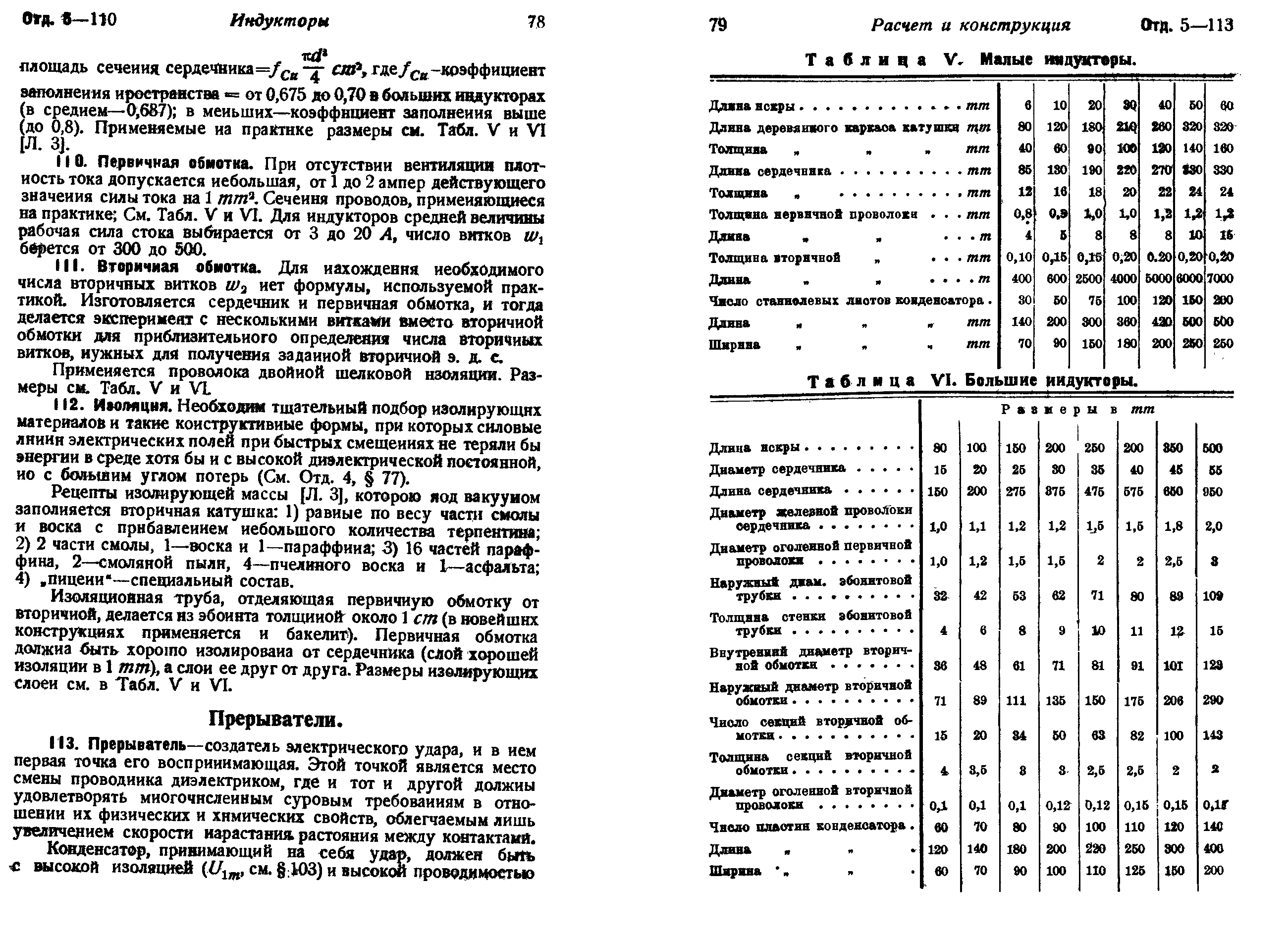

    Не, памятник не надо - не тщеславный я... По поводу прог - вопрос тяжёлый, то, что встречал в нете, не вызывает доверия. Есть, конечно, универсалка - матлаб обзывается, однако требует недюжих знаний теории и приличного владения математикой, что не совсем подходит большинству посетителей сайта... На затравку выкладываю немного эмпирических формул, пригодных для практического использования :
    [attachment=0:1q1sz1m0]5-39_0001.gif[/attachment:1q1sz1m0]
    [attachment=1:1q1sz1m0]5-40_0001.gif[/attachment:1q1sz1m0]
    Индукцию для феррита следует выбирать в пределах 0.25 - 0.3
    И у меня тут браузер, чо-то, слетел, заранее извиняюсь за задержку с ответами... :oops:
