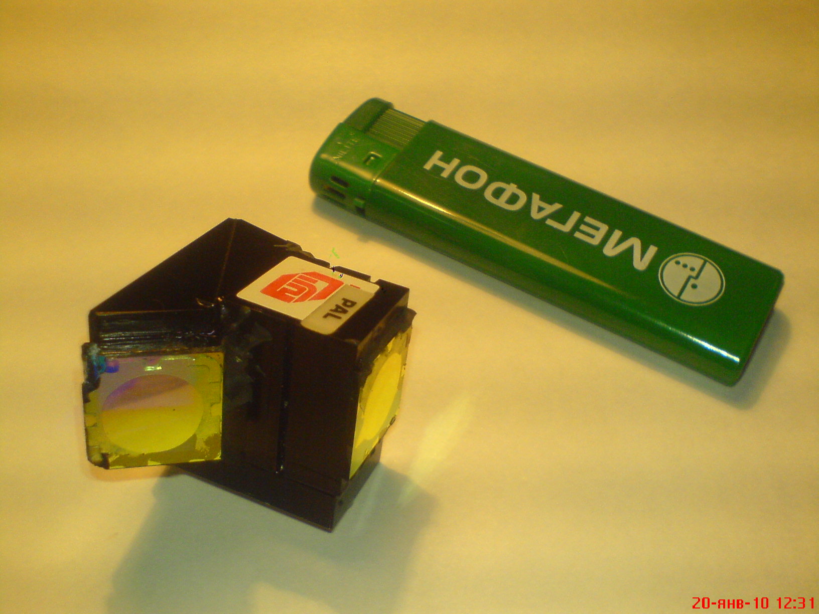

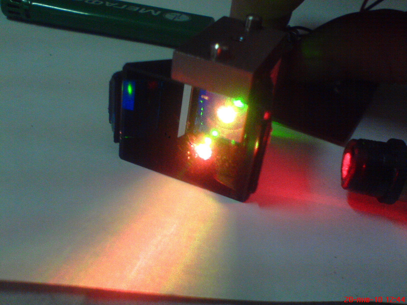

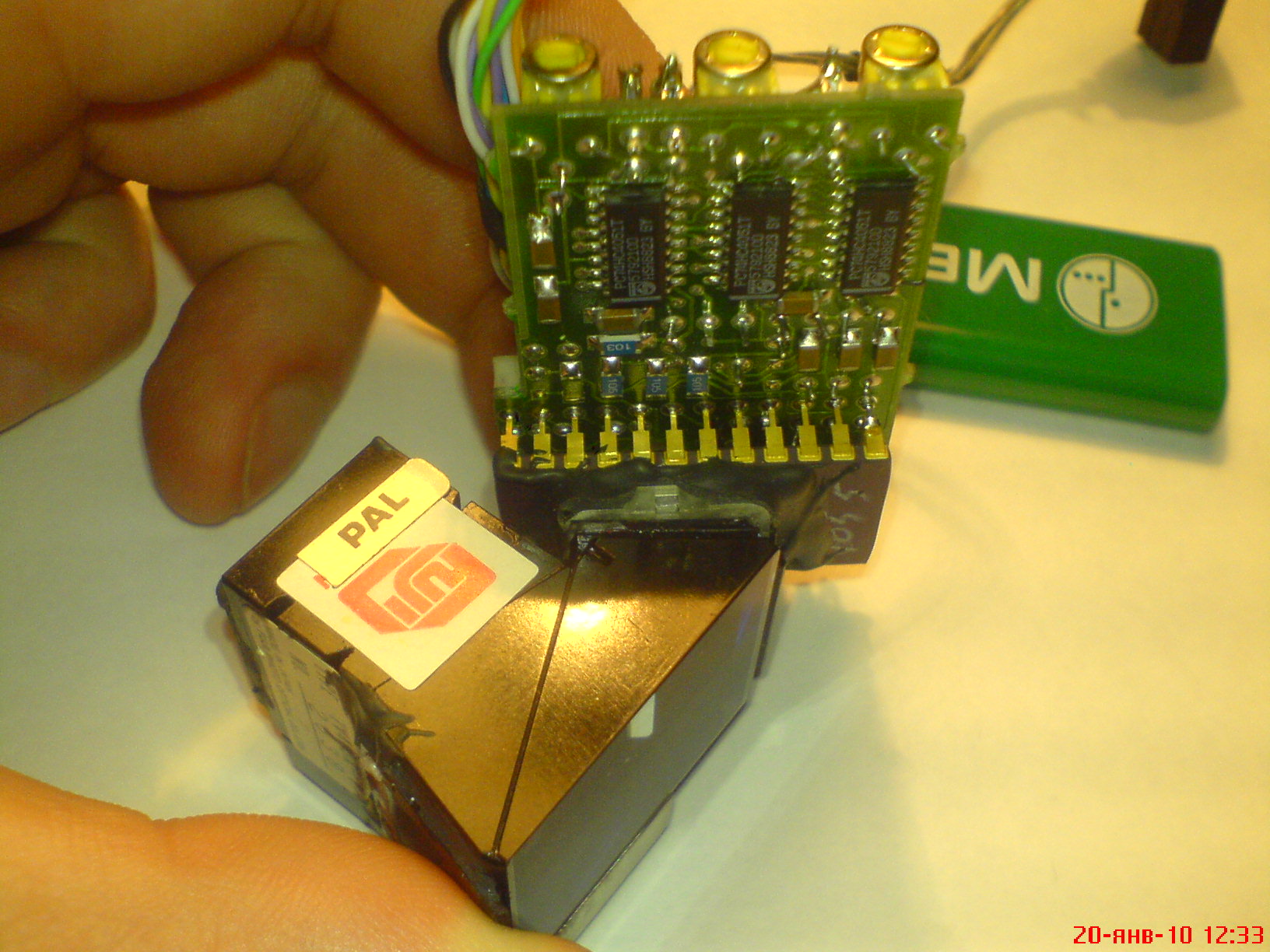

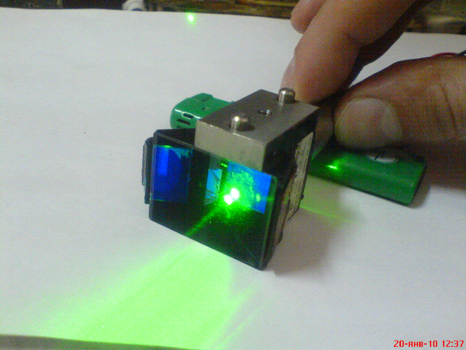

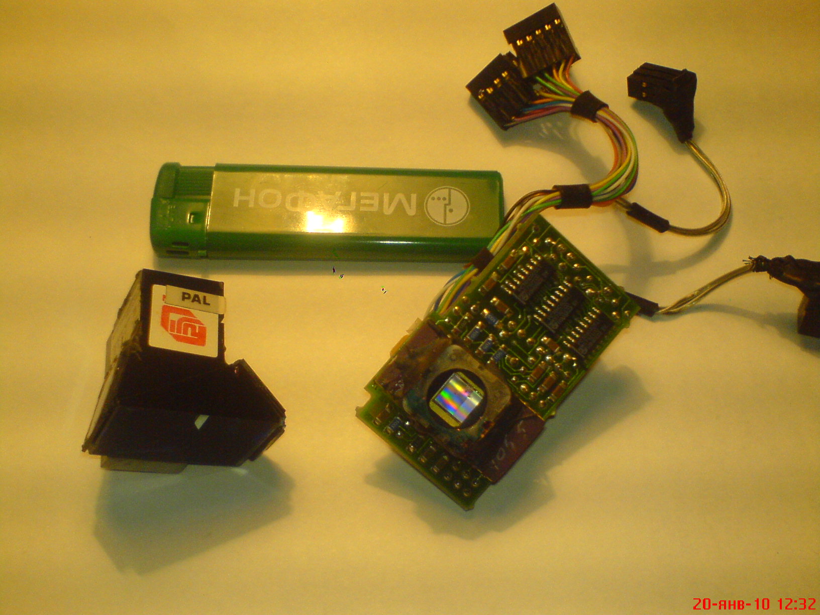

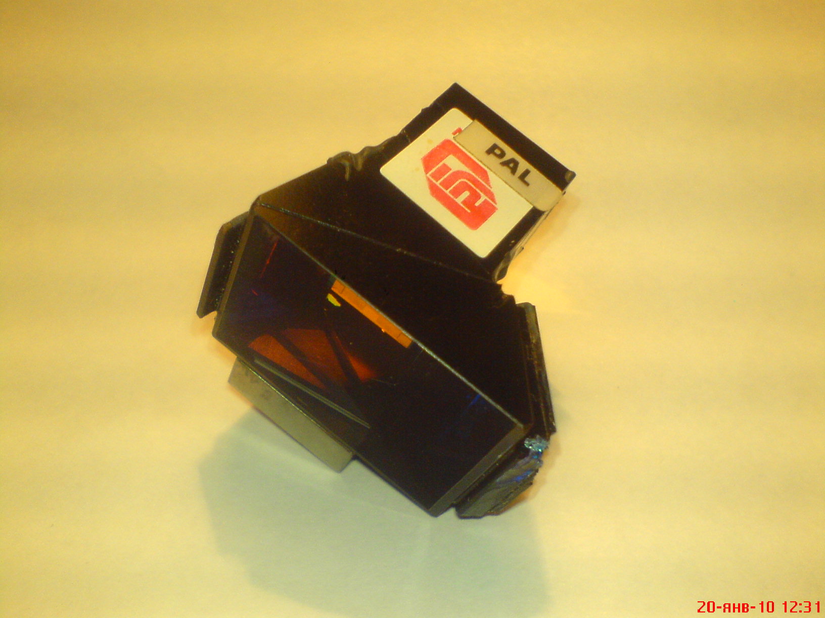

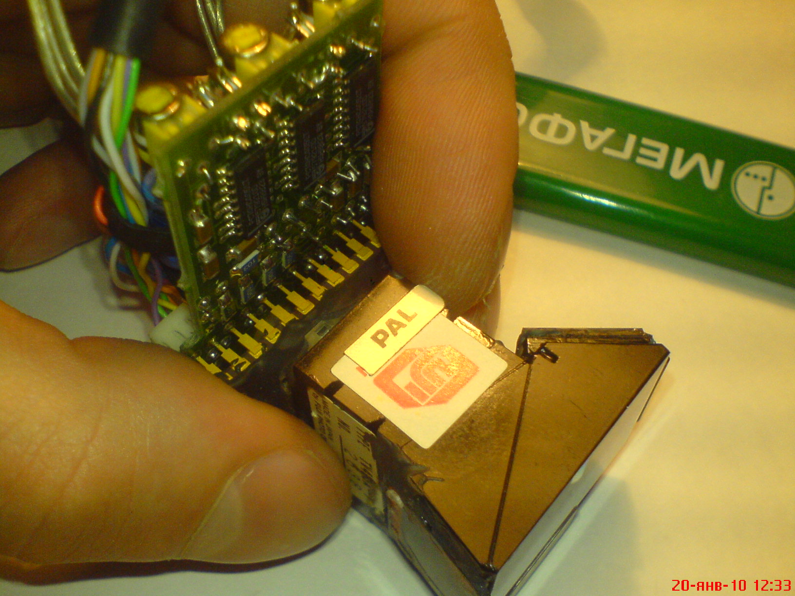

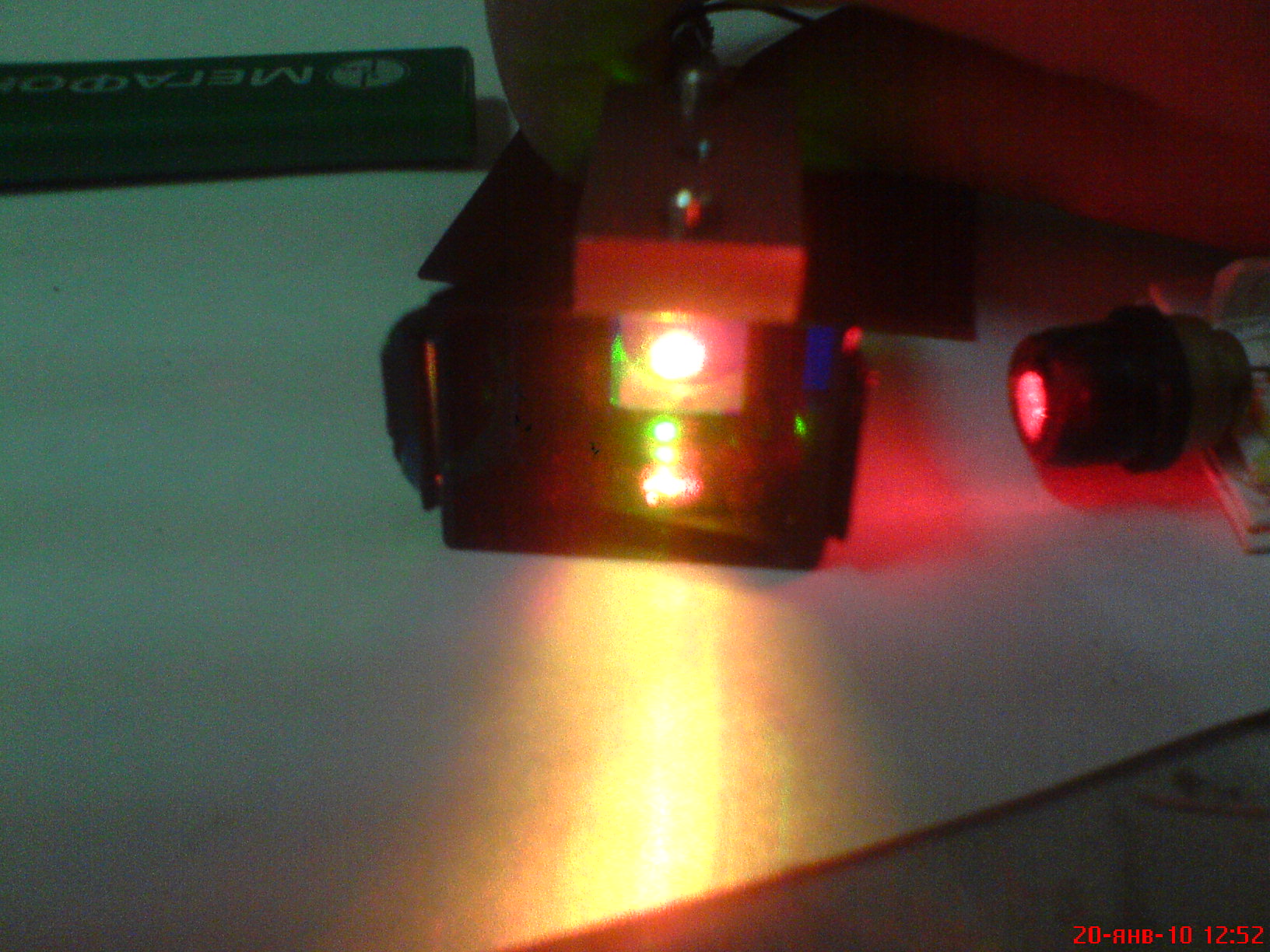

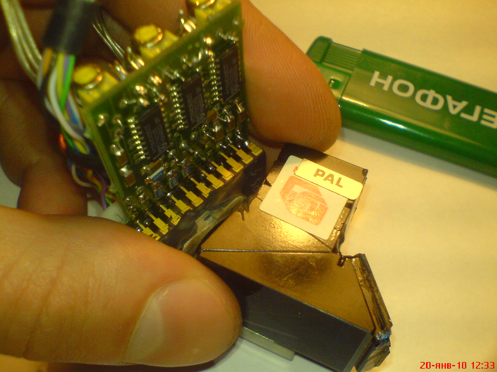

    Была у меня на работе старая профессиональная камера, а в ней стоит призма которая нужна для разделения светового потока (после объектива) на три составляющих RGB, а к этой призме присоединены три матрицы, я эти матрицы с успехом отодрал и получилось замечательная вещь для сведения трех лучей, но фиолетового у меня пока нет так что эксперементировал с двумя G_20mW и R_ примерно 100мW см. фото

    Экспиременты продолжаются!, как найду фиолетовый лазер так все соберу воедино и настрою.
    ФОТО ДЕЛАЛ на SE K750i

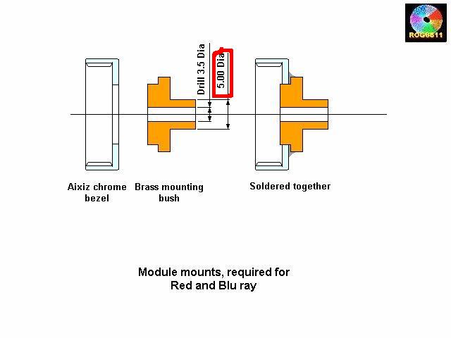

    А чем не нравится сведение лазеров на базе каретки от PHR-803 как у капиталистов
    http://hacknmod.com/hack/how-to-pocket- ... projector/
    и чертежи подробные есть. Кто делал поделитесь мнением
  14. Саня
    Саня Пользователь
    165
    Костромская обл.
    в чертеже ошибка, там диаметр трубки не 5мм., а 4мм...сделал на 5мм. и нихрена не подходит.
    У кого есть штангель хороший, померяйте диаметр окна в каретке точный...у меня только старенький и уже неточный есть

    4.38 мм
