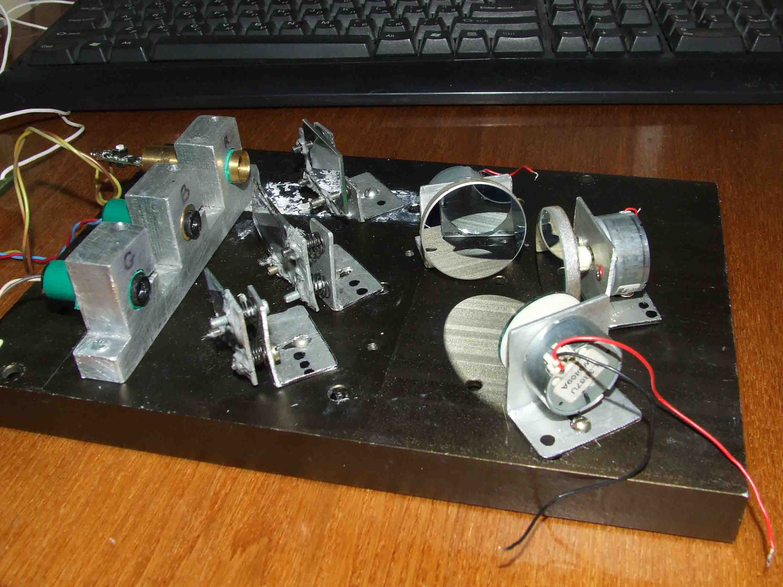

    Первое что постарался это уместить все очень компактно .....Комплект сведения от Laser Sun,правда немного его упростил...

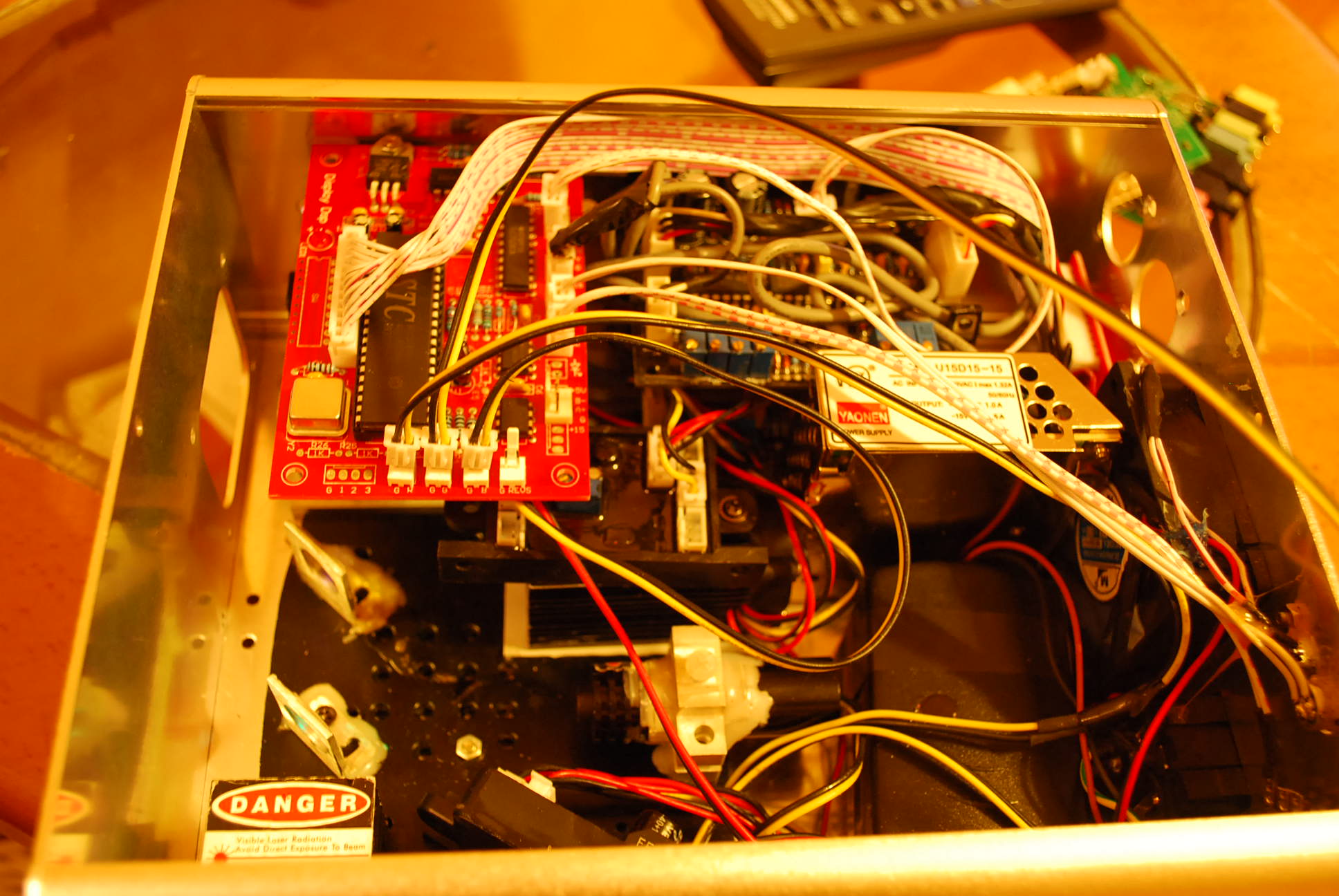

    Вот фото внутренностей когда проектор включен ...

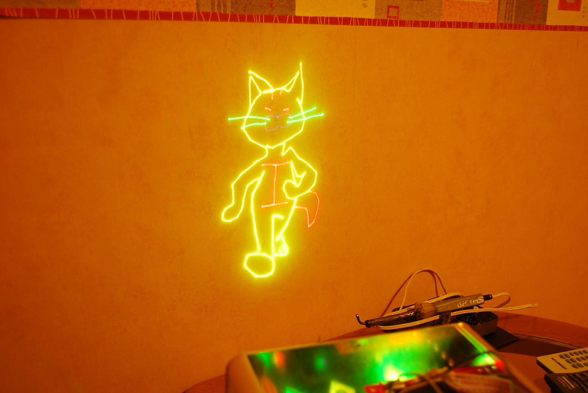

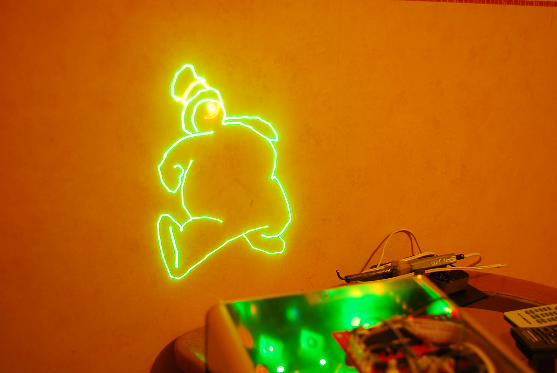

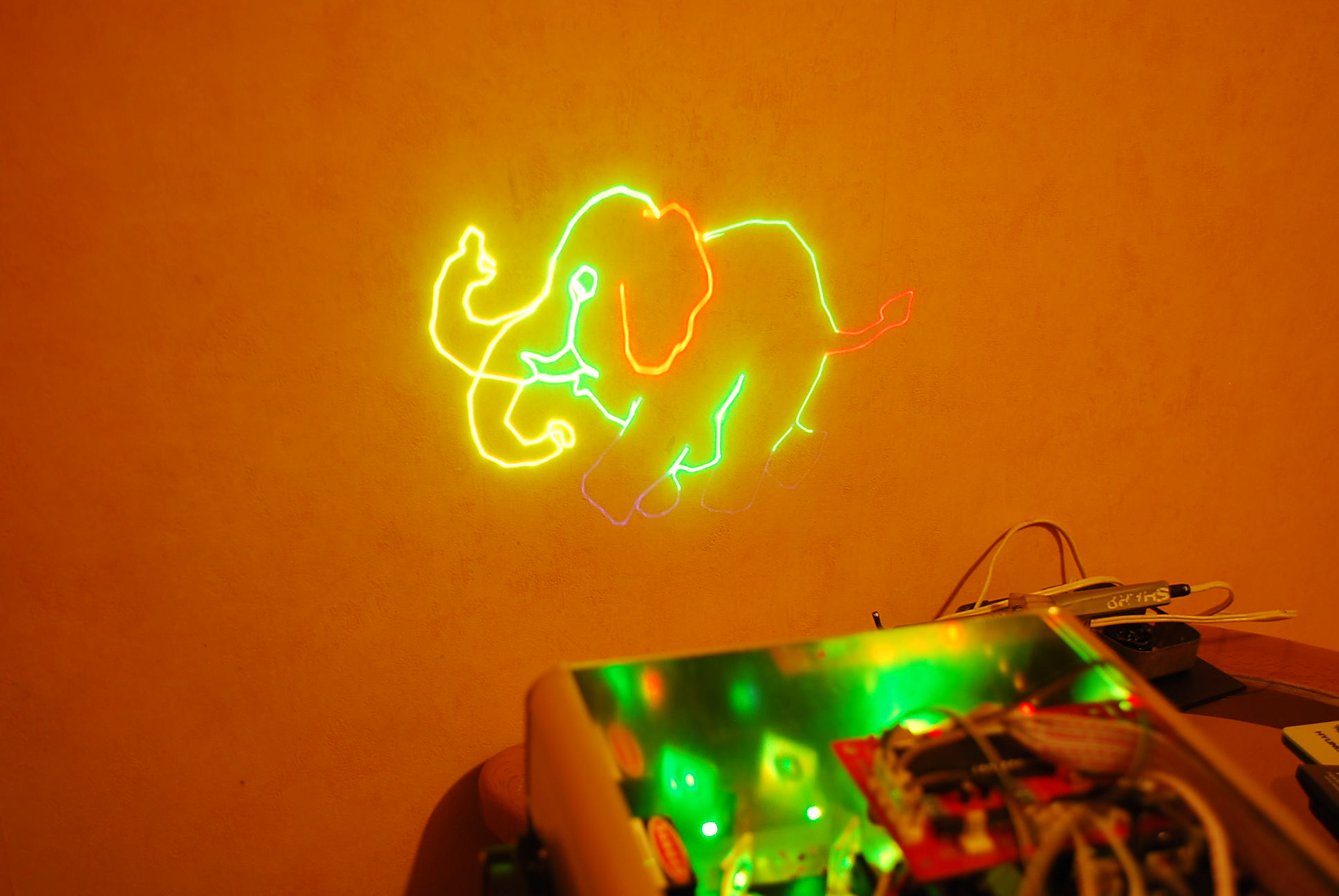

    Ну и несколько фото где то ,что он рисует, и видно что лучи в принципе сведены неплохо .Если вклучать без управления сканерами и гашения выходит белый луч и точка тоже белая ...Видео в работе выложу чуть позже ,и наверное в разделе хвастаемся своими конструкциями ....
