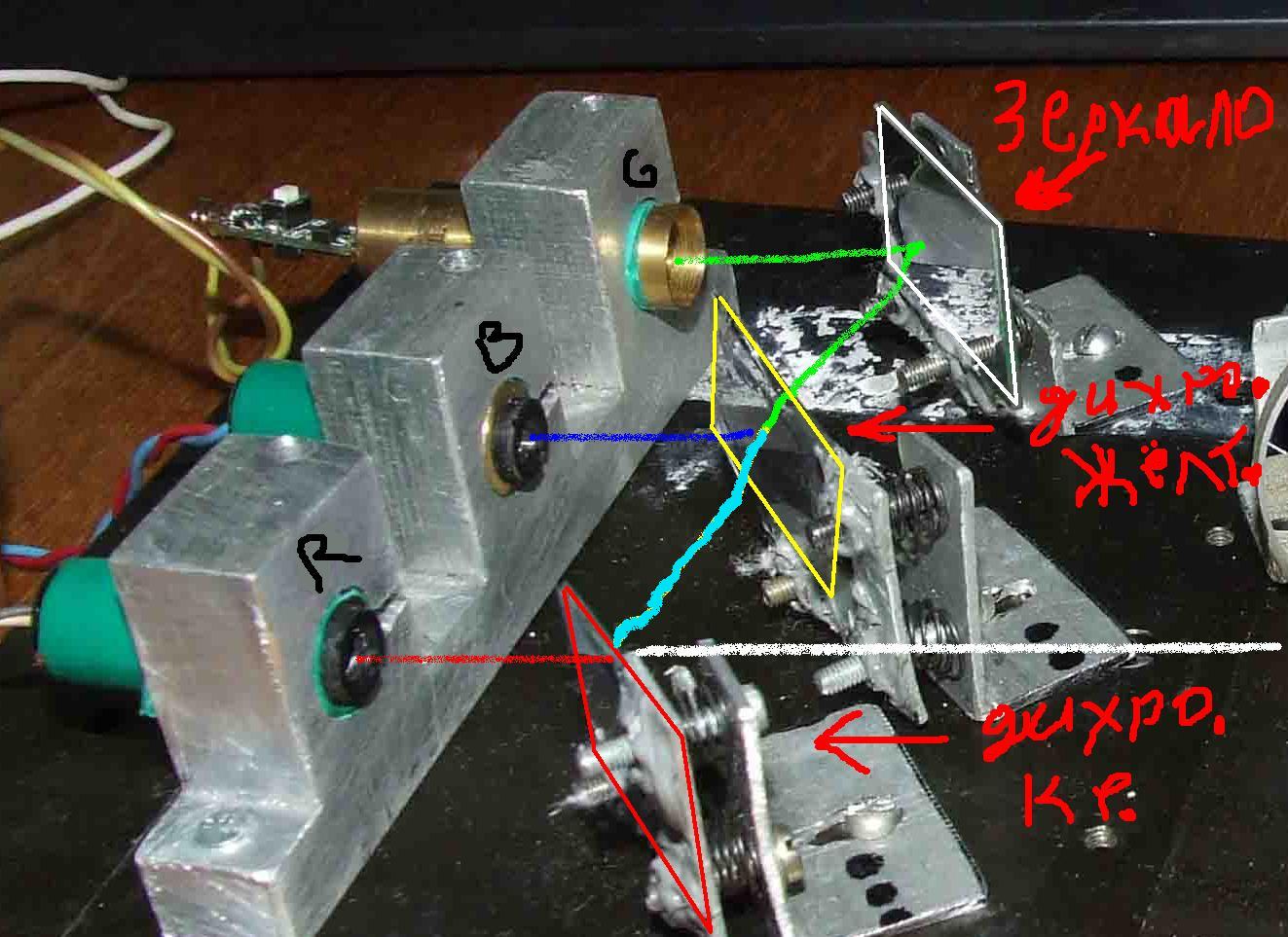

    спасибо!!! теперь понял.это значит от красного отражается зелень и синий,а красный просто проходит сквозняком.Я правильно понял?
  2. Armer
    Armer Пользователь
    Подписи-то чего на фотке не исправил?... Вводят в заблуждение :)
  3. romiro966
    romiro966 Пользователь
    я кстати тоже сначало не врубился.Это у него где G там красный.он видно когда первый раз эксперементировал,так и оставил
  4. KoSS_89
    KoSS_89 Пользователь
    Я правельно понял?

  5. Алексей33
    Алексей33 Пользователь
    да всё правтльно. прошу прщения за ввод в заблуждение. :p

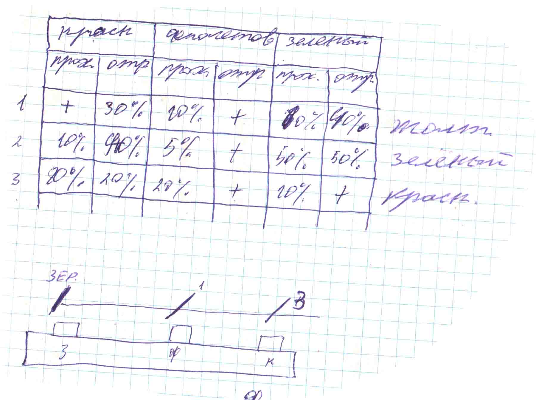

    всем привет! Сегодня был не 7ом км. и наконец нашел такие галогенки.Купил красные,желтые и зеленые по 6 гривень(почти по доллару), это мне кажется почти за даром. Алексей33,у меня к тебе вопросик.Ты не пробовал в место желтого фильтра подкидывать зеленый? Просто я думаю зеленый сквозь него будет пролетать с меньшими потерями.А вот на счет фиолета....не знаю как он будет отражаться.
  11. Алексей33
    Думаю так будет понятнее.
      101,6 КБ
      1.208
  12. romiro966
    Алексей33,огромное спасибо за столь ценную информацию.А откуда эта таблица? Это собственные наблюдения,или что то заводское? И еще.Там где просто плюс,значит (например фиолет для жолтого фильтра) 10% проходит ,а + отражает.Это значит отражает 90%,я правильно понял?
  13. Алексей33
    Понял всё правильно + это примерно всё ( или пропускает или отражает). Таблица моя собственноручная.Это я для себя проверял и записывал. Но только эти данные на глазок. так что не обессудьте!

  17. vosmera
    vosmera Пользователь
    Такие ?[attachment=0:2b55vyow]_________________4af819eb05491.jpg[/attachment:2b55vyow]
  18. Алексей33
    Они самые.
