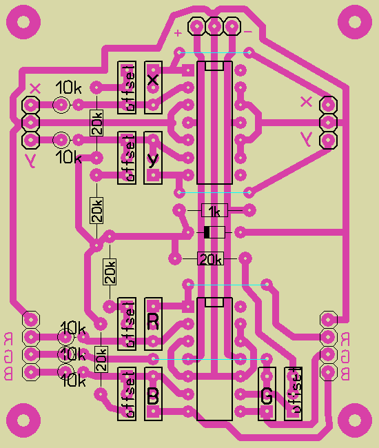

  1. Ryazanec
    Ну вот с оффссетами на каждый канал.
    :oops:
    [attachment=1:nkwu2qad]02.GIF[/attachment:nkwu2qad]
    А вот сам файл в спринте под утюг ))).
    [attachment=0:nkwu2qad]rgb.rar[/attachment:nkwu2qad]
    К тому же если использовать стабилитрон на 3 вольта то оффсеты почти в 0 выкручены будут и та же связь между каналами через резисторы в 20 ком в одной точке, преимущество вижу только в том что каждый канал можно подстроить по отдельности, в принципе так правильнее.

  2. Artemka
    если в ноль выкрутить, общей точкой все равно будет -5В!
    А в предыдущей 1 резистор был общим для всех 5-ти каналов..
    Вот сейчас все отлично! Спасибо за труды!
  3. Ryazanec
    Да незачто, надеюсь кому то будет полезным :) . Спасибо за замечания.

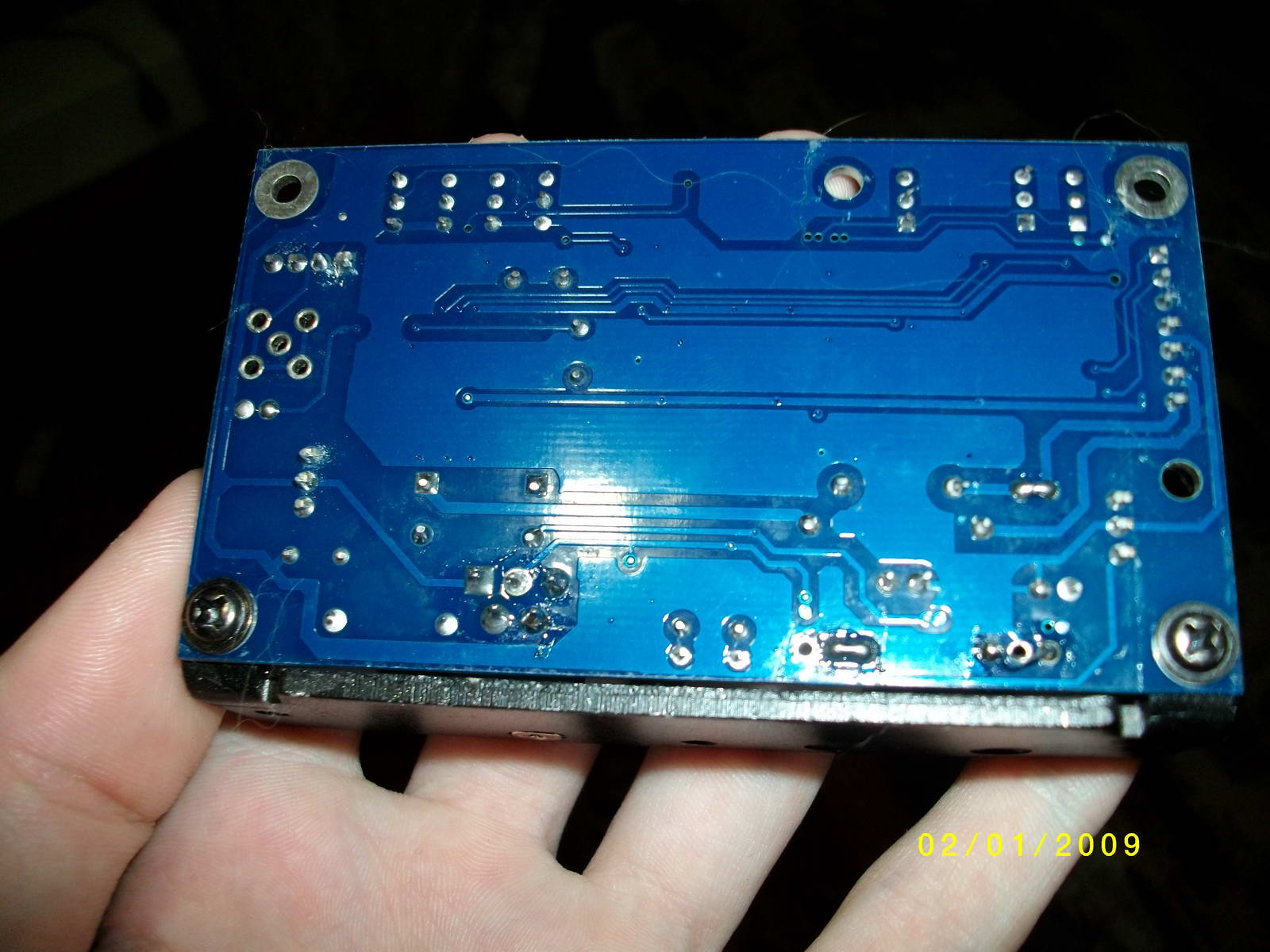

  18. мастер-ломастер
    мастер-ломастер Пользователь
    Artemka у тебя еще не появилась возможность сфоткать нормально усилки? уж очень хочу их скопировать да и обвязку выходного ОУ глянуть..
  19. Artemka
    Ок, сфоткаю сегодня.

  20. мастер-ломастер
    ну отлично, благодарю
