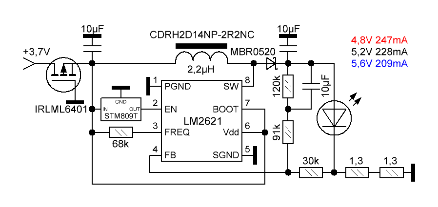

    Немного забегу на перёд:[attachment=0:1kxn4fit]LM2621.PNG[/attachment:1kxn4fit]Драйвер для этого ЛД на LM2621. Пока только в планах...
    Я поднял частоту и влепил мелкий дроссель с кондёрами. Эта схема без проблем может дать до 300мА. Я добавил защиту от переполюсовки и переразряда аккумулятора. Но не могу подобрать доступный супервизор без импульса сброса (ну или хотя бы в сотые доли секунды). Этот глушит схему в течении 0,2с после включения. Как думате, сильно будет раздражать?..

      1.165
    раздражать что именно?резкое выключение?важно чтобы вообще выключался и не просаживал аккум - а остальное пофиг :)
    а мосфет зачем? :confused:
  19. SviMik
    Знаем такое, пробовали. Раздражать будет.
    PS. Но как раз у меня в разработке один умный супервизор плюс усб зарядник на одной плате :)
  20. yuri
    yuri Новичок
    Включай в обход кнопки включения, очевидно же. Сколько микроампер он потребляет без нагрузки? Думаю, у аккумулятора саморазряд на порядок выше, чем сферические три месяца, за которые таким током можно разрядить аккум.
