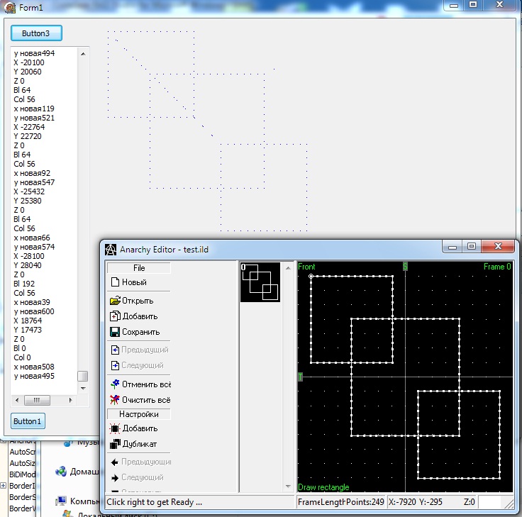

    В общем дельфи это это ужас... он отказался нормально читать типизированый файл, наплясафшись с бубном я начал изобретать велосипед с самого начала, как работает функция мне не нравится но она работает. Сегодня мне подсказали в чем может быть проблемма - в компиляторе - у меня самая глючная версия сказали или на более раннюю версию переходить ии на любую более позднюю (их вышло 2 новых).
    а пока небольшой скрин - я просто выдрал координаты из файла и отобразил на форме.

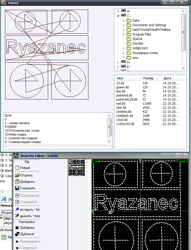

    Продолжаю по мере возможности ковырять программу... будеть дооооолгостроитель :( так как времени не очень много.

    Накалякал по быстрому программку для просмотра илда графики, - предупреждаю заранее - будут глюки с цветами линий, так как пока это не реализовывал.
    Программа читает 2D и 3D графику, Статическую и анимацию.
    Программу буду развивать дальше, хочу сделать вывод графики через звуковую карту, можно и чере контроллеры если найду описание работы.
