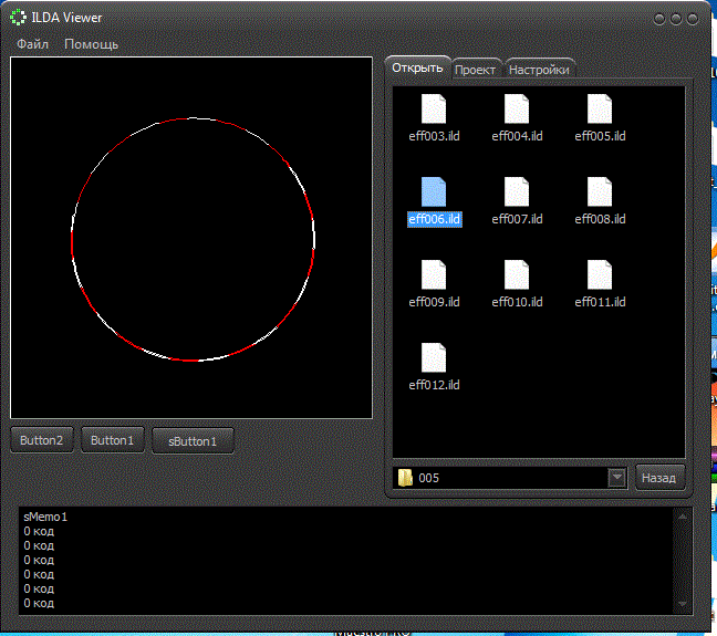

    открою завесу над тем что делаю я, впринципе кое какие вопросы я решил, и знаю что дмльше делать, немного продвинул программу в поддержку стандартов.
    Лечу глюк с файлом strip.ild - он 2D koordinate но в заголовках указано количество кадров 1 !!! странно.... указываю 1000 и 2000 он показывает их мне нормально... но всеравно везде указывает что количество кадров 1.
    Проверял на других 2D файлах = работает.
    Дымаю как анализ делать независимо от заголовка.
    В общем учу программу работать с собственным проектом, делать ревью и сохранять отдельные кадры, как научц возьмусь за контроллеры.
    Скажете - а нафига писать оболочку без самой функции вывода графики во внешнюю среду? отвечу - тестировать не на чем, самодельный проектор не будет показателем качества, да и от сырости на балконе от иногда возбуждаться стал, а из комнаты домашние выгоняют...
    На скрине внизу поле с текстом - это служебная информация, не обращайте внимания.

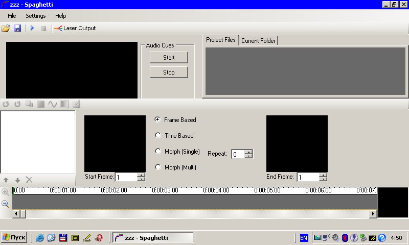

    Может быть я просто не с той планеты и всё действительно так просто и очевидно, но раз так, не затруднит ли вас пояснить (обвести красным или ещё как), какую кнопку нажимать что бы добавить в проект ild файлы?
    Соответственно скриншот софтины:

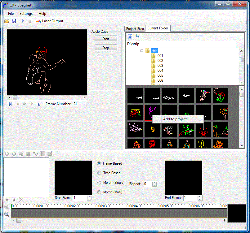

    Примерно вот так.
    А нажимать нужно Current Folder выбирать папку с файлами и увидете то что у меня на картинке, дальше правой кнопкой по нужному файлу и выбирайте - Add to project потом переходите в project и перетаскиваете файлы мышкой на панель внизу, нажимаете плей и радуетесь.
    внизу можно растягивать файлы и перемещать, можно так же наложить на музыкальный файл сделав готовое полноценное шоу.

    Ryazanec, понятно.
    Значит я был прав только в одном - интерфейс программы создавал человек с повреждённым мозгом, потому что у меня в 800х480 ни даже 800х600 (максимальное разрешение на асусе eee) окно превьюшек idl просто не разворачивается (не влазит видимо).
