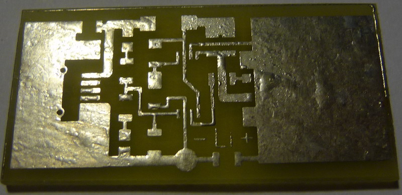

    Не дороже чем обошлось мне + почтовые расходы ровно деленные на каждый экземпляр.
    140 рублей - 1 шт.
    Ну печатку могу вытравить, проблем нет.
    Может проще спаять тебе готовое изделие? Как бы 15-20 мин пайки в общем процессе реализуемо.
    Прям сейчас есть плата например но под другой транз в SOT-23 ZXTP25040DFH (ток на нем не более 0,3А можно без проблем, но в любом случае с небольшим радиатором или большой площадкой меди).

    и сколько будет стоить готовое изделие? :) с крутым транзистором

    Т.к. пока никакого коммерческого проекта по этому поводу нет, стоимость = стоимости всех компонентов + 2 поездки на метро за ними. Могу завтра посчитать и кинуть в ЛС.

    Автор темы сейчас разрабатывает готовый девайс, будет с заводской печаткой :)
    Поэтому рекомендуется всем подождать :)

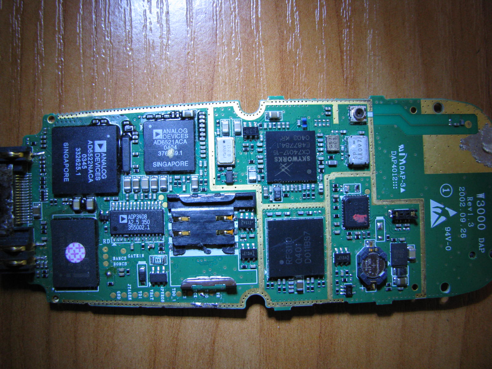

    Ну если у друзей поспрашивать морально и частично физически устаревшие телефоны наверняка есть?Тут сам не разбирался поэтому советов дать не могу.Собираюсь заюзать полудохлый К700 и акум от него же(даже жк индикация заряда будет :D). Может кто знает подскажет,ведь каждый телефон рассчитан под свой аккумулятор? можно наверное как то это поправить .Есть еще просто платы как их использовать не знаю куда что напаять чтоб с другими акумами работал.Например понадобится ли контроллер (или как он там правильно называется)от старого акума или ето дело можно как то обойти?

    фоток не видно.... :( А,еще,ЛМ317- не отечественная :) но найти ее и правда легко.

    Извиняюсь :))...(фоток все равно не видно :D)

    Ну это уже, к сожалению, ничего не сделать. Фоткаю с телефона, фотика нету.

    Lum1noFor Фотки видно нормально хоть и с телефона снимал не парься.У B.E.S. походу просто их не показывает по непонятным пока причинам.

    Такой вариант:
    Если напряжение питания недостаточное (ниже 5В, но выше 4,5В) можно использовать схему без диода Шоттки, не будете терять на нем 0,3-0,4В. Страница даташита 7. Печатку выкладывал выше.
    Ну или решать вопрос с питанием от 5В.
