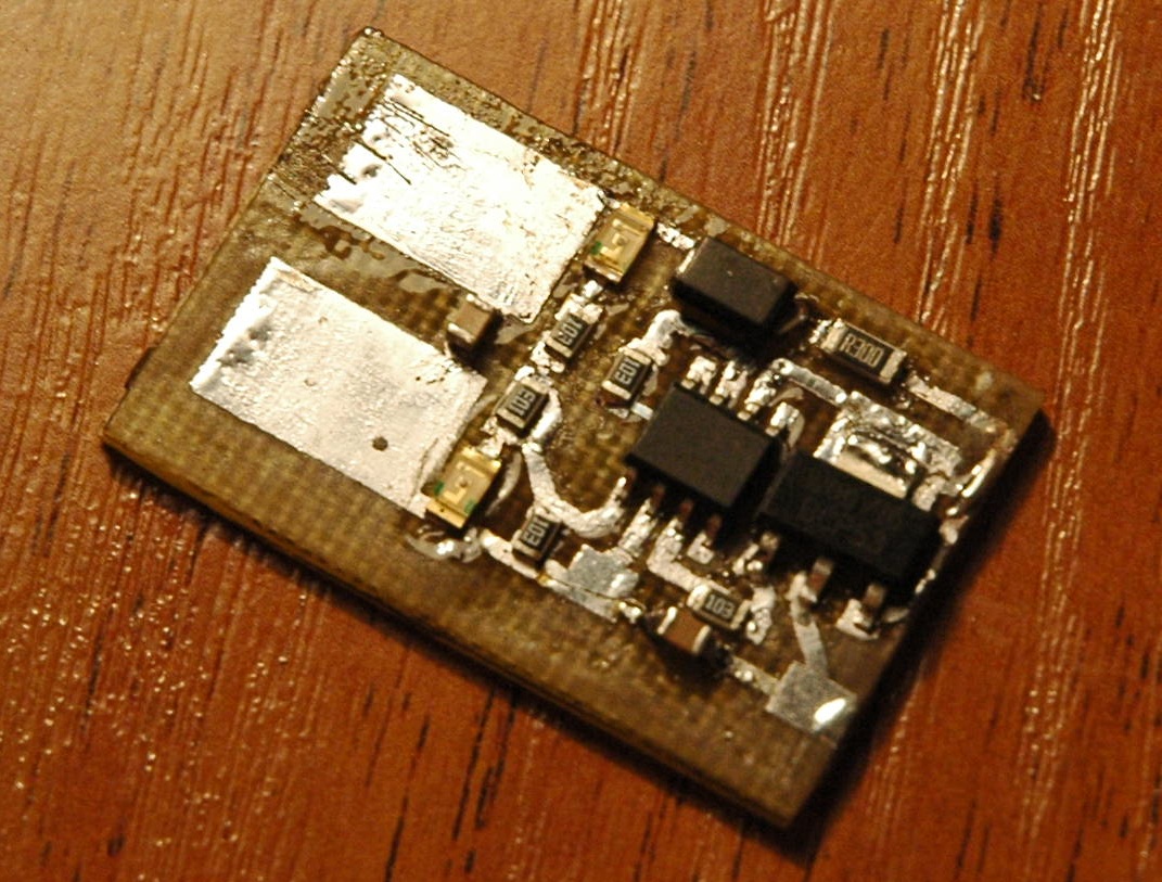

    вот я и сделал свою первую зарядку, щас тестить буду))

    Самара
    Припой чтоли экономишь?:D
    Некоторые ноги как будто и не припаяны.

    Новосибирск
    да нет, не экономлю, так красивше)) под лупой рассмотрел - все пропаяно
    2.703
    это кажется,что все хорошо...надежность таких соединений очень сомнительна, особенно под токовой нагрузкой

    Новосибирск
    я об этом только что подумал и пропаял получше. а зарядка радует. будет в 12х фиолете трудится, видимо))

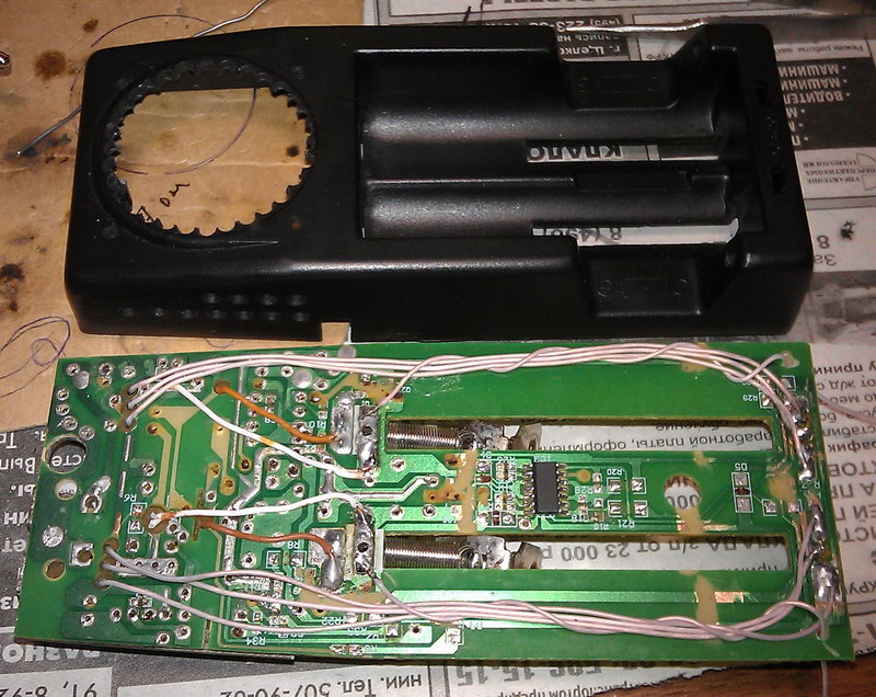

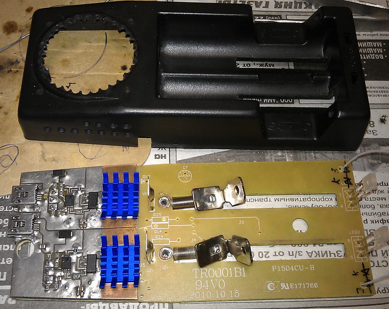

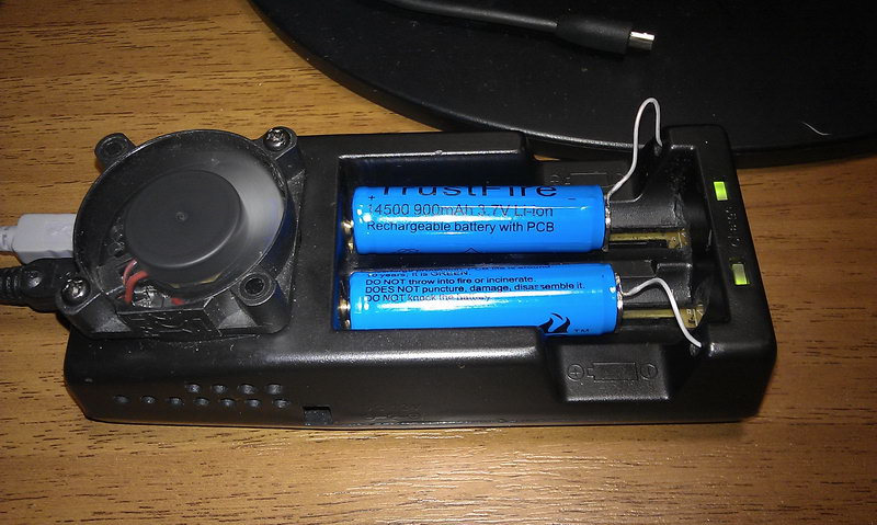

    Очередная реализация.
    2 независимых канала (2 зарядника в 1 корпусе)
    Питание mini USB
    Ток в каждом из каналов 0,5А (транзистор FZT788B, токозадающее сопротивление 0,2 Ом)
    Заряжает правильно:
    Менее 3.1в на аккумуляторе ток 0.08А
    До достижения 4,2в (строго) ток 0,5А
    Далее плавно спадает и на 0,04А происходит полная отсечка (можно смело забывать аккумулятор в зарядке после заряда)
    Донор зарядка с DX SKU 12594 (http://www.dealextreme.com/p/trustfire-tr-001-multi-purpose-lithium-battery-charger-12594), в оригинале заряжают они мягко сказать "абыкаг". После "небольшой доработки" отлично.
    Особенности:
    1. Светодиодные сборки таковы что в этой схеме при заряде горит "зеленый", после отсечки красный. И красный если не установлены аккумуляторы.
    2. Пружины имеют большое сопротивление. Если не использовать дополнительные проводники напрямую к контактам минуса (на фото), то на выходе аккумулятор будет заряжен только до 4В. Сначала пропаивал пружины с обеих сторон это не помогает, причина описана выше.
    Ложка дегтя: размер зарядки таков что 18650 защищенный влезает в нее с усилием. (расточил корпус, ложка дегтя исчезла)
    Кулер поставил для успокоения души (он просто давно валялся в столе), радиаторов на плате и отверстий в корпусе с запасом хватает.
    Печатку выкладываю.
    2.703
    синие радиаторы понравились. они сняты с компьютерных плат?
