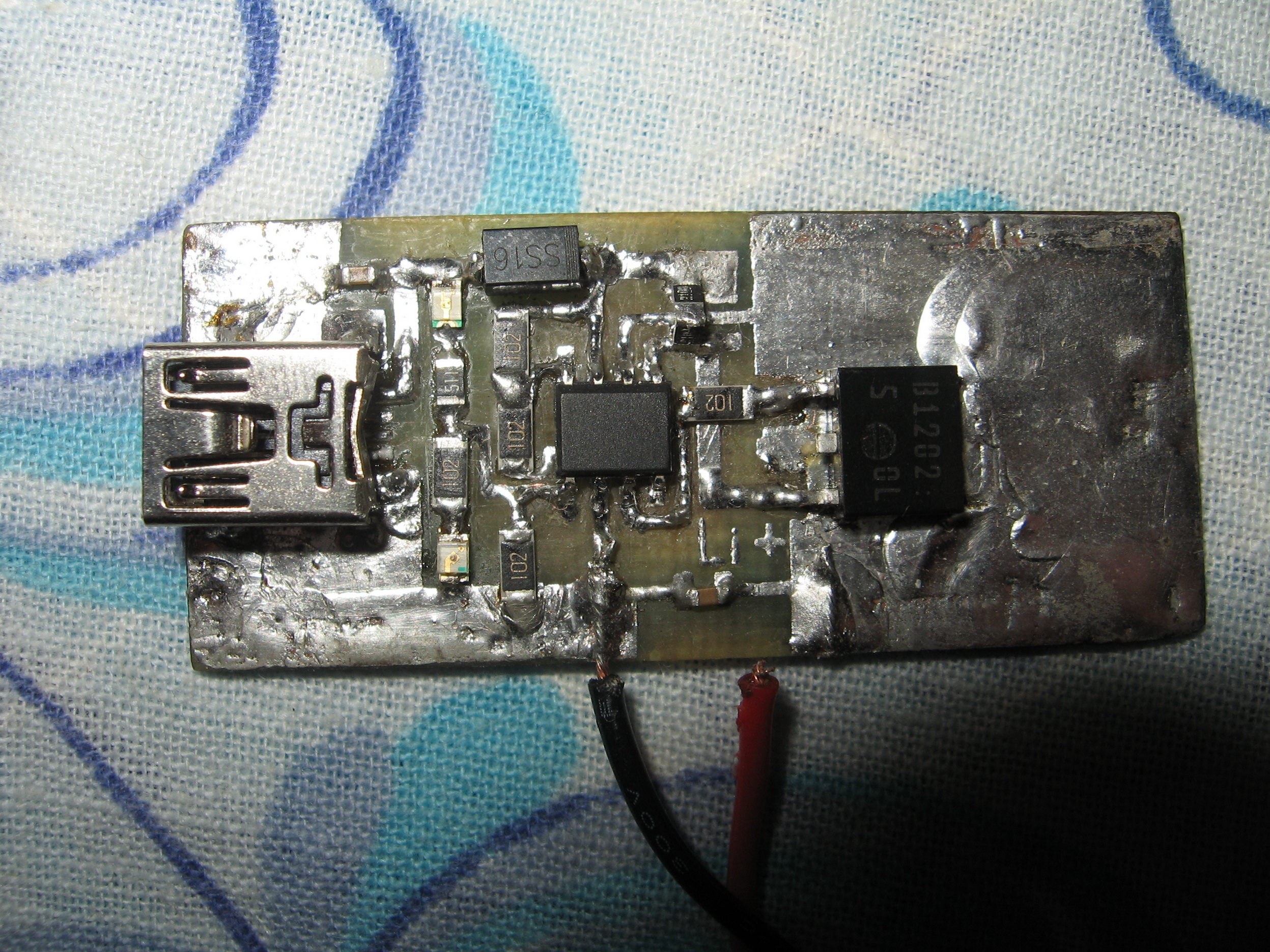

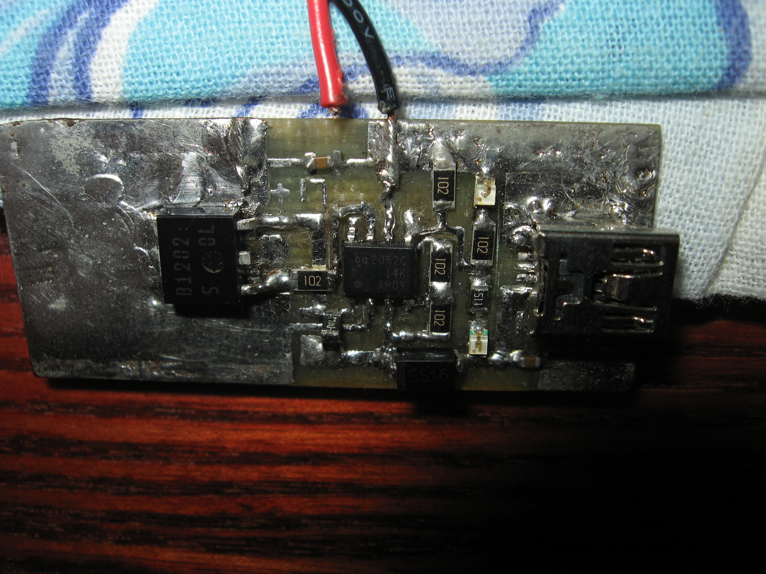

  6. Gufero
    Gufero Новичок
    На мой вопрос так и не ответили, вот фото платы и микросхемы.
    Транзистор заменил на BCP69 smd. Так же есть в наличии и BCX53-16 в smd корпусе, сейчас стоит B1202S. После включения акб, горит красный, и он гореть может вечно. То есть не работает выключение зарядки. Иногда при подключении акб горят оба светодиода
  7. d_max
    d_max Новичок
    Да, когда горит зеленый светодиод без АКБ, это нормально, а то что красный горит вечно, то смотря что ты заряжаешь, проверь аккум, замерь напряжение на АКБ в момент зарядки.
  8. Gufero
    Gufero Новичок
    заряжаю стандартную банку 18650 Ultrafire на 3000мА. сопротивление по схеме подобрано на 500мА ( 0,2 Ом).
    теперь по поводу напряжения: запитано все от аккумулятора 6,4В. без подключеного 18650, на выходе зарядного 4,6В ( возможно прибор врет). при подключении 18650 ( разряжен до 3,9В) напряжение на его выводах выростает до 4,18В, при этом ток зарядки 0,54А.
  9. d_max
    d_max Новичок
    Попробуй запитай все от usb или любой зарядки от nokia, при достижении напряженя на аккуме примерно от 4.10в до 4.18в ток должен падать, и быть около 100-50ма, а то что напряжение при зарядке возрастает с 3.9в до 4.18в, то это нормально, потому как аккум у тебя заряжен почти на 90-95%, а долго не отключается т.е. не загорается зеленый, т.к. емкость его не мала, (3000ма) следует подождать если хочешь заряд на 100%
  10. Gufero
    Gufero Новичок
    в общем зря я паниковал, все зарядилось и загорелся зеленый светодиод. ток зарядки в момент отключения был около 100-80 мА.
    я довольный как слон :)

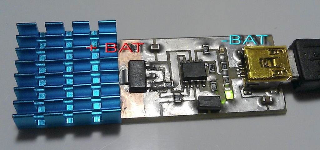

  17. joix
    joix Пользователь
    Я писал в этой теме ранее про рассеиваемою мощьность:
    * - по поводу рассеиваемой мощности. Она максимальна когда аккумулятор установленный на зарядку разряжен до 3,1В при питании 5В (USB) и к примеру токе 0,5А и составляет 0,8W ((5-3.1-0.3)*0.5=0.8W) т.е. транзистор при этом греется сильно (при токе 0,7А - 1,12W), поэтому предусмотрел место на плате под подпайку радиатора из медного провода (тут уж кто как реализует).
    По datasheet у него максимум 2W поэтому можно делать выводы.
    Я реализовал радиаторы и легкий обдув вентилятором и вопрос с охлаждением решен на 100%
    Один из вариантов моей реализации охлаждения прилагаю, радиатор приклеен на термоклей.
      195,4 КБ
      1.202
