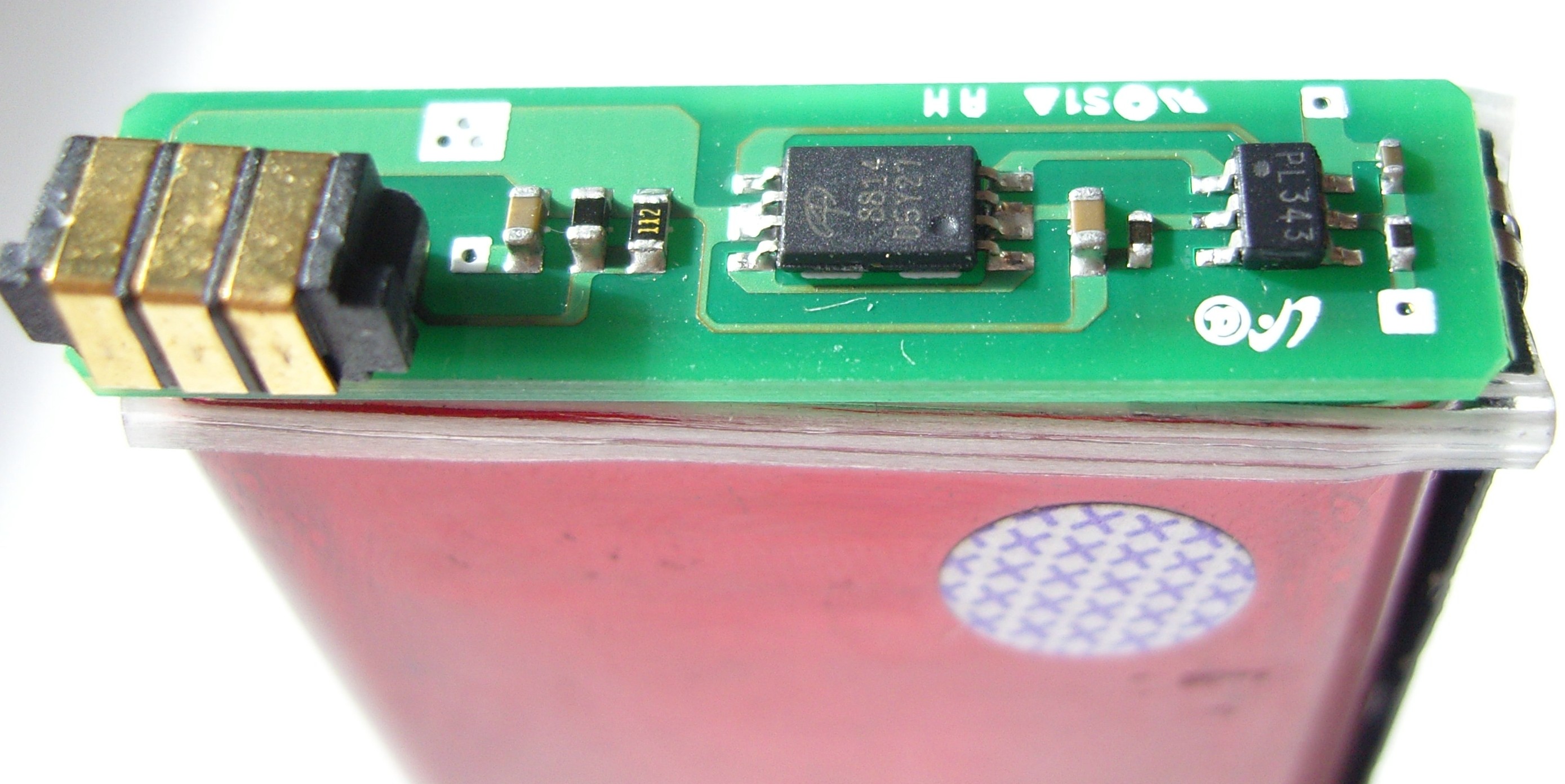

    Взял АКБ от этого телефона, разобрал и там внутри платка стоит. Как я понимаю это контроллер зарядки. Верно?
    Прелесть в том что этот АКБ ставиться в "док станцию" отдельно, я её разобрал и там нет никакой электроники а провод напрямую уходит в ЮСБ.
    попытался пробить микросхемы ничего не нашёл...
    На одной написанно в две строки: 8814 и D5Y27.
    На второй микре PL3343.
    Спецы, помогите а ?

  11. INFERION
    Re: USB зарядка для Li-ion аккумулятора
    А в зарядках от мобилок электроники почти и нет. Их задача 5V давать и всё. Контроллер, отвечающий за это всё дело, сидит на плате мобильника. В аккумуляторах же обычно юзается одна и та же схема защиты. Большая микра это сдвоённый N-канальный полевик. В нём два полевика соеденены последовательно. Один отключает батарею когда напряжение опустится ниже порогового уровня, а второй когда выше. Притом сопротивление переходов полевиков может и 0,05 Ома достигать. Потери не маленькие... Та маленькая микра - микропотребляющий контроллер этих двух полевиков, со встроеным ИОН... В общем эта плата перестрахует от перезаряда и переразряда, но во первых напряжение высоковато она ограничивает, а во вторых ток она не стабилизирует и если и ограничивает, то на очень высоком уровне...
  12. Роман
    порог нижнего и верхнего предела контролирует. но не ток.

  15. Роман
    подрубай к чему хочишь но ток ограничивай чемто USB 5 выдаёт сразу. а тебе нужен ток а не напряжение. эта фигня в корпусе не ограничивает ток а отключает аккумулятор когда он заряжен и когда сел. бывает что только когда сел а когда заряжен контролируеться самой мобилкой. проверяй по любому.......
