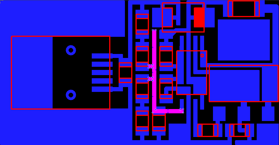

    Сделал окончательный вариант печатки, без термопары...
    Скоро начну осиливать фоторезистивную технологию изготовления печаток, эта схема будет первой :)

    Молодец. Хотя я бы не взялся такое паять :) Стараюсь всё же не занижать расстояние между дорожками там, где это не обосновано (или просто мне не очевидно :) ).
    Например, в чём сакральный смысл этого выступа? Не усну ведь :D

    Экономия раствора ХЖ, да и мне так больше понравилось))) Я вобще везде хотел залить и оставить зазолы 0.25мм, потом решил что это будет не очень красиво выглядеть, сделал так. С пустым местом там получается не очень красиво, а дорога вроде затуляет всё... Так же и с плюсовой дорогой к диоду шоттки, и с дорогами между площадками выхода.

    Собрал зарядник по своей разводке, уже успел проверить. Это была первая платка, сделанная фоторезистом)) Понравилось и то и другое. Зарядник работает на отлично, хоть в массовое производство пускай)) Вскрыл цапон-лаком, будет моей рабочей лошадкой.
